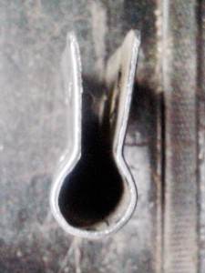

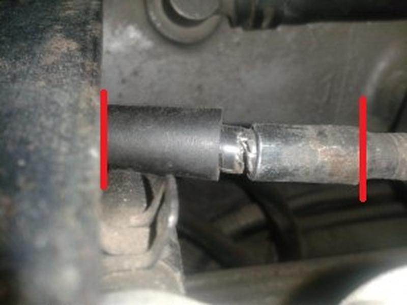

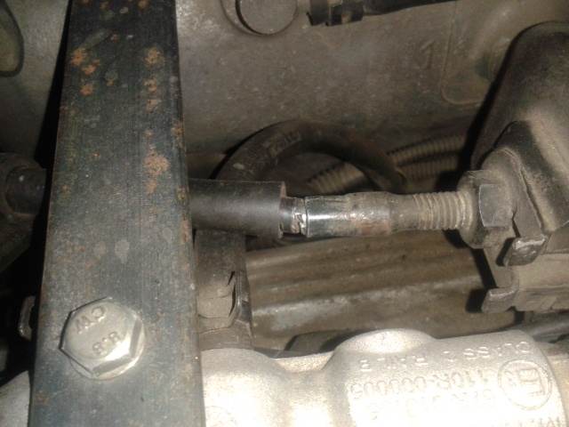

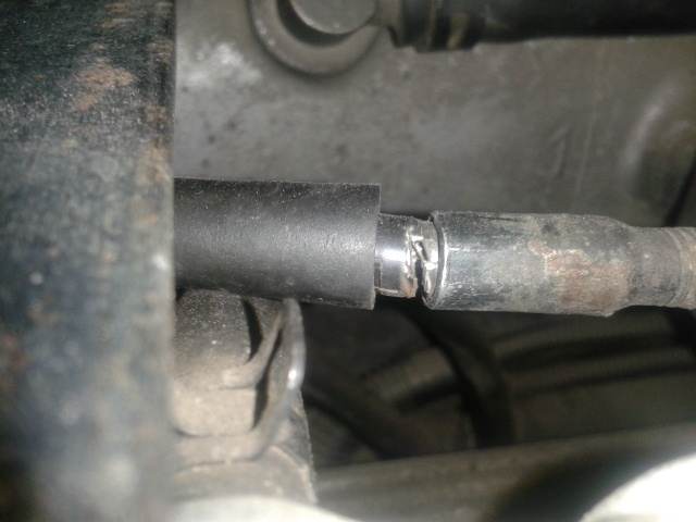

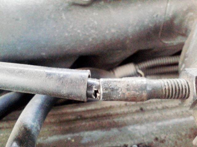

Обнаружил, что Треснула оплетка троса газа... что с этим делать теперь? Можно ли проварить?

Kentavr писал(а):
Можно ли проварить?
сварщик должен быть даже не полубог,а уровень бог
искать новый,либо чуть укоротить старый

Я бы одел этот участок в термоусадку, только не обычную, :!: а с клеевым слоем внутри :!: ,
она усаживается примерно в 3 раза, то есть нужна диаметром 18-20 мм, прилипает зверски,
для надежности можно после усадки первого слоя, одеть второй для жесткости.
Научи как? Разрезать термоусадку,чтоб натянуть и потом склеить? Или порезать трос пополам и потом его соединить? Или термоусадка способная надется через гайку на 14 сможет как либо зафиксировать при обжине это место диаметром 6 мм?
Яж вроде все подробно написал, включая диаметр :du_ma_et:
там резьба только на 8, а то место где рубашка троса заходит в резьбу, еще толще,
все обожмется :-ok-:, мы наверное о разной термоусадке речь ведем :)

Kentavr
Не нужно, там такая жесткость не нужна, просто сделать чтоб грязь не попадала,
и чуть жестче чем сейчас, и еще столько же проходит, у нас такую термоусадку
на "развес" продают, сколько попросишь, столько и отрежут, думаю у вас вообще
не проблема, одеть до тех мест где отметил, греть только промышленным феном.

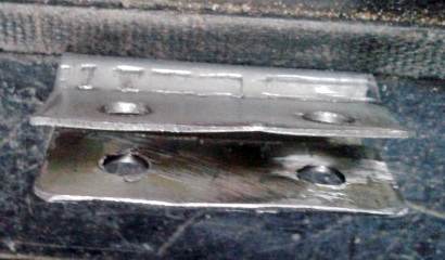

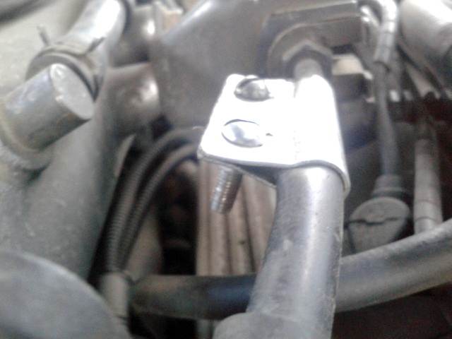

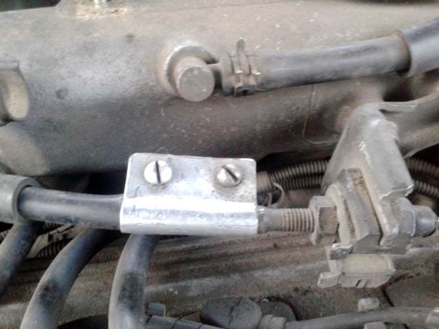

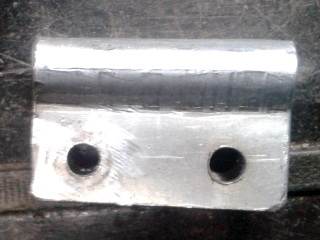

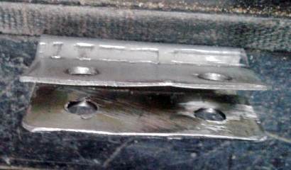

Думаю что проблему решил…
Сделал из нержавейки хомут с внутренним диаметром 8,5 мм, длиной 40 мм. одел на трос в районе обжимки (там диаметр 9 мм, другой стороной на саму оплетку на резиновый чехол и стянул. Жесткость достаточная, думаю на какое то время победил неисправность…

Машина: Car-E->M6-GH wagon
Болты зачетно смотряться :co_ol:
С уважением к форуму

Dimon_2C
за то думаю надежно! оригинал новый стоит 8.500= б/у пока не нашел. пришлось ремонтировать

Kentavr писал(а):
Dimon_2C
Чуть меньше полку и на заклепки бы! Можно было б всем говорить, что заводской хамут :a_g_a:

Dimon_2C
так изготовлял на коленках, можно покрасить в черный цвет... но ведь делаем для себя а не на продажу... была идея поставить электро контакт и на обжимку. но это искать надо. а тут доступно и надеюсь надежно...
