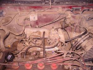

А можно точное название датчика? Сегодня заезжал к электрикам - 1500 тенге (277 руб.) проверить на стенде одну форсунку. Есть необходимость их проверять? Или обратить внимание на форсунку холодного запуска? Есть номер у нее или на картинке где ее найти?
| Вложения: |
Комментарий к файлу: Здесь видно датчик или форсунку?
DSC01359 - копия.JPG [ 450.54 КБ | Просмотров: 9161 ]

mick2011 писал(а): на картинке где ее найти? Прямо посредине впускного ресивера, на 2-х болтах, с разъемом и шлангом, вот выделил на фото: Вложение:
DSC01359 - копия.JPG [ 341.12 КБ | Просмотров: 9154 ]
Но обычно датчик раньше из строя выходит  ps. где находится не знаю
