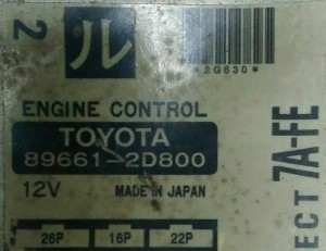

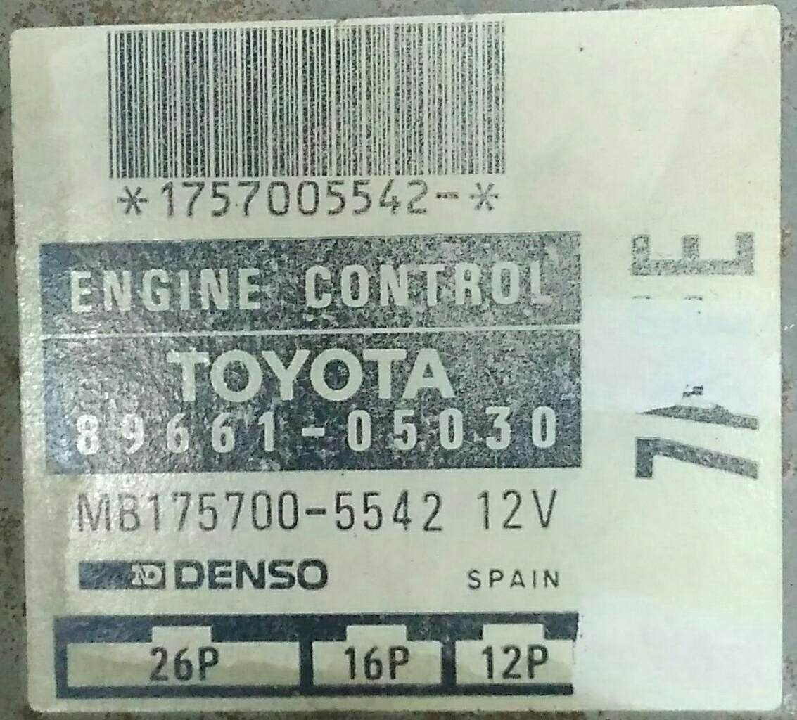

Машина Карина Е 1995г.в механика,ДВС 7afe трамблерный с системой линберн, решил поставить японский с автомата 7a катушечный вроде как не линберн в итоге вроде линберн,взял с косой и мозгами.Механическую часть собрал,осталась электрическая,коса в комплекте только на ДВС без блока предохранителей и соответственно короткая.Подскажите пожалуйста как лучше сделать, оставить свою косу,добавив в нее провода и фишки на катушки и датчики в грме,датчик колвала и распредвала ,перепаяв провода на фишках к японскому мозгу,сделав перепиновку или наростить японскую косу,добавив в нее провода и блок предохранителей и некоторые провода и фишки такие как на генератор и датчик под ним абсолютного давления вроде называется,т.к в японской косе их нет,и коса ещё как то далжна соединится с салонными штекера и,вообще подскажите как лучше и проще сделать,а то чет мозгов малость не хватает)
Комментарий к файлу: Родной ЭБУ
IMG_20181011_000250.jpg [ 415.19 КБ | Просмотров: 4604 ]
Комментарий к файлу: Японский ЭБУ
IMG_20181011_000539.jpg [ 280.16 КБ | Просмотров: 4604 ]
