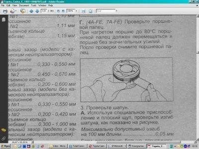

СообщениеДобавлено: Ср май 06, 2009 9:31 am
Сообщения: 1733
Думается что не меньше чем поршень, а больше. Т.к. на "наших" палец вращается в поршне, а в шатуне следовательно должен сидет крепко, там ведь и втулки нет и маслоканалов. Практики если что поправят.
Палец..jpg [ 206.3 КБ | Просмотров: 3858 ]
СообщениеДобавлено: Ср май 06, 2009 10:56 am
brusok/ru, вот тут про запрессовку пальцев почитай :)
http://toyota-club.net/files/08-01-10/0 ... eborka.htm
