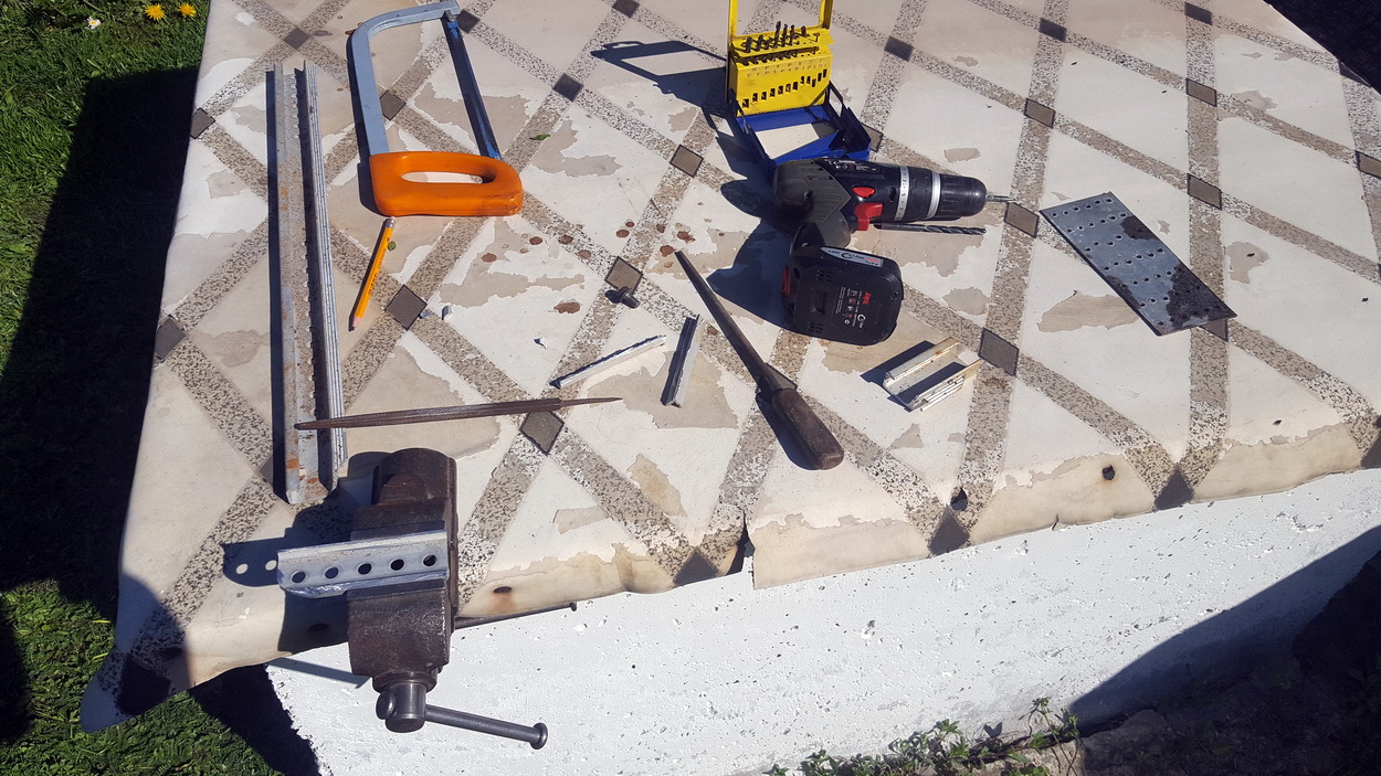

- Решил внедрить контрактный трос. Немного подумав сделал удлинитель для кронштейна, что позволило переместить его на нужную длину и надежно закрепить. Результат - ВСЕ работает!

Комментарий к файлу: Берем инструмент, находим подручный материал
20200511_091728.jpg [ 416.49 КБ | Просмотров: 18566 ]
