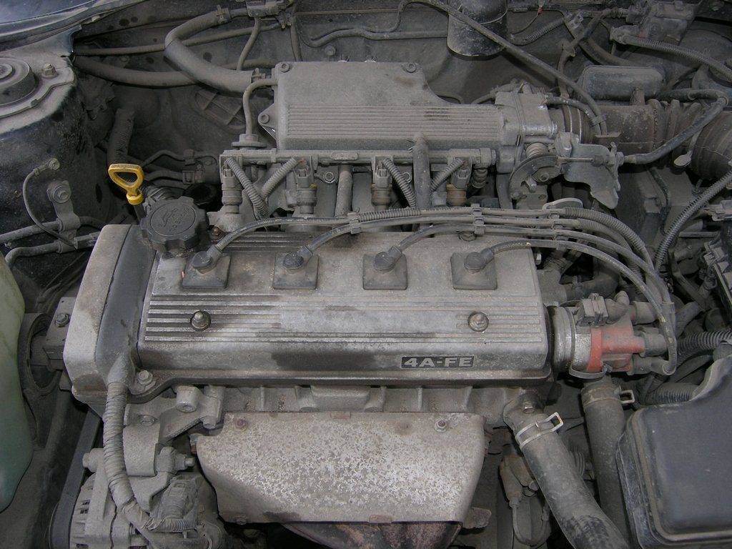

Какой движок?
А где датчик кислорода вообще находится? Я что то фотку с сайта смотрел, смотрел, так у себя и не нашел!
http://www.toyota-club.net/files/02-08- ... anburn.htm
Двигун.jpg [ 44.57 КБ | Просмотров: 6972 ]

DenChugun писал(а):
Мой определишь LB или нет? Могу другой ракурс выложить.
Чего там определять, обычный у тебя движок.

Значит можно добавлять надпись НЕ LB
А почему можно поконкретнее?
А лошадей сколько? 107 или 115? по докам 107
Правильно добавлять надпись STD :)

Не соглашусь с предыдущими ребятами,хоть и не являюсь большим спецом.Судя по впускному колектору и форсам, мотор простой,а вот судя по системе зажигания,бедный.Обратите внимания у него выносная катушка,если не ошибаюсь,это признак того,что мотор бедный.А что скажет уважаемый Beso?

Расположение форсунок как на обычном двигателе. У обычного 4А-ФЕ - 107 лошадей.

Вот и я о том же! Если бы вы мне как не особому спецу в этом деле пояснили где найти датчик кислорода или датчик бедной смеси и как его снять и потом поставить назад, то я бы сам глянул номер и отписался. А вообще по признакам я тоже смотрел, но так и не понял!

У обычного 115л у бедного 107. Датчик обеднёнки стоит, если посмотреть на выпускной колектор то на уровне нижнего края радиатора его сразу видно он двумя ушками прикручен.
В 97 году была такая система. И в 97 году уже не было ЛБ.
Он скажет что тут стоят бошевские мозги, а значит не ЛБ)
DenChugun тут есть тема про определение ЛБ или ЛБ, прочти внимательно мои выводы про расположение форсунок.
Опять с тобой не соглошусь, у него 107.
У него по идее не должно быть двух ушек:)

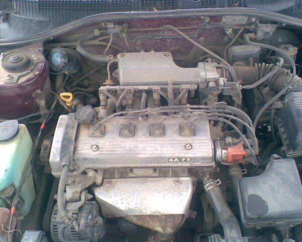

в другой ветке
[quote="voldemarik2"]carmichael
выложи фотку движка[/quote]
Судя по всему - близнецы-братья. Предыдущий хозяин уверял меня что это LB. Я ему поверил, хотя, повторюсь, мне все-равно - лишь бы ездило и не ломалось.
dviglo.JPG [ 456.73 КБ | Просмотров: 6899 ]

По поводу кобыл - ребят, научитесь читать, плис. Этой инфы полно в просторах интернета.
4А-ФЕ ЛБ - 99 кобыл
4А-ФЕ СТД - 107 коней
7А-ФЕ ЛБ - 107 (или 108) кобыл
7А-ФЕ СТД - 115 коней
4А-ФЕ и 7А-ФЕ по сути отличаются только объёмом. 1,6 и 1,8 соответственно.
