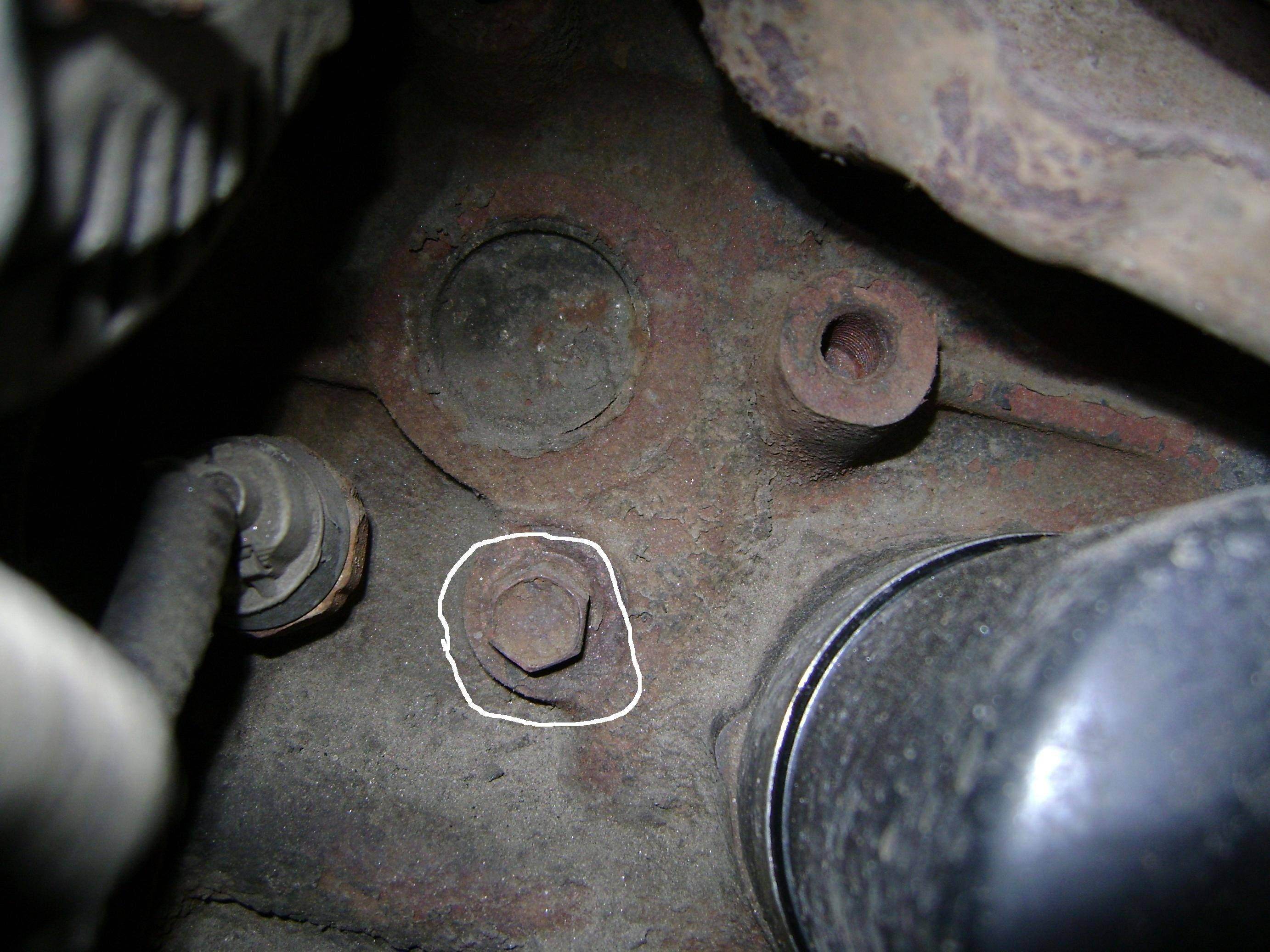

Хочу заменить антифриз в системе охлаждения.
На схеме как-то очень схематично указано где должны находиться сливные пробки радиатора и двигателя. А так как я их неикогда не видел, то не знаю что имено откручивать то нужно...
Может есть у кого-нить фотоотчетик или просто фотки с обведенными в кружочки узлами какие надо откручивать при замене антифриза...
Буду очень признателен :)

СообщениеДобавлено: Сб ноя 29, 2008 11:17 pm
Практически ничем не отличается от жигулей. На нижнем бачкЕ радиатора
пробка с "барашком", а в блоке латунная пробка под ключ на 12 или на 14, не помню.

СообщениеДобавлено: Сб ноя 29, 2008 11:25 pm
Сообщения: 2024
Откуда: серов
на 14 если лицом к машине стоять с левой стороны,рядом с маслянным фильтром и навроде не латунная,а простая железная,правда сильно не присматривался

Не надо никуда ложиться,на радиаторе пробку и так увидишь,а на блоке возле масляного фильтра пробка в виде болта!Его откручиваешь и сливаешь,на все про все 40 минут :) самое главное воздух потом выгнать путем прокачки патрубков и все :) (сломать нечего)

Поддержу Сергея: ложиться не надо, если только ёмкость для сбора старого антифриза подставить...
Но вот сливной болтик на блоке расположен не слишком удобно: инструмент нужен правильный, не абы какой.

СообщениеДобавлено: Вс ноя 30, 2008 4:47 pm
Сообщения: 2618
Репутация: 101 [ ? ]
Вот обещанные фотки,хотя смотрю уже здесь выложили но на них нет пробки на блоке.
Комментарий к файлу: Это пробка на радиаторе.
DSC00464.JPG [ 544.57 КБ | Просмотров: 47525 ]
Комментарий к файлу: а это пробка на блоке,находится между масленым фильром и датчиком давления масла
DSC00463.JPG [ 564.75 КБ | Просмотров: 47544 ]
