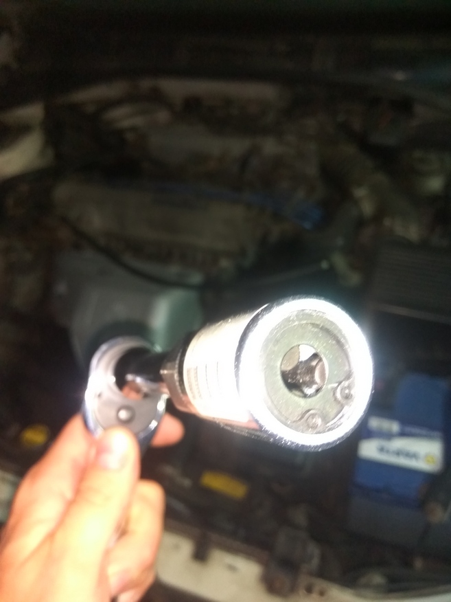

Автор:  Apprentice [ Чт авг 12, 2021 1:50 am ]
Заголовок сообщения:  Re: Как выкрутить обломанную шпильку крепления термостата
Вопрос легко решился с помощью купленной насадки шпильковерта подходящего калибра. Всем спасибо за советы!
IMG_20210811_195031.jpg [ 182.35 КБ | Просмотров: 6186 ]
IMG_20210811_195043.jpg [ 170.17 КБ | Просмотров: 6186 ]
