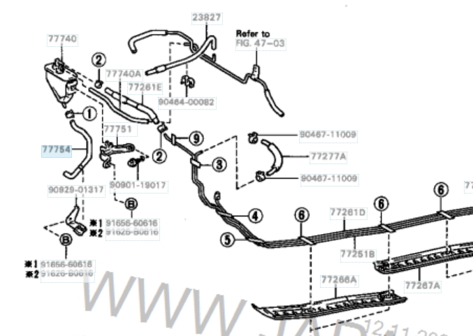

Доброго всем вечерочка. Случалась небольшая неприятность - попал в ДТП.
Через один день поехал менять колёса, а там шланг торчит с правой передней стороны из него по капле бензин сливается. Еле-еле, но всё таки.
Вот фотка
И со стороны капота
Что за она, подскажите пожалуйста, и что с ней делать?
Все, кто мельком глянул, говорят что-то с абсорбера, но где она должна быть - без понятия.
Если кому-то удобнее на драйве ответить, вот тема: Тынц
Всем заранее спасибо!
З.Ы. Машинка бензиновая 1.6 4AFE

Mikviar писал(а):
он и должен просто висеть?
Он должен быть спрятан не то в крыле, не то в лонжероне правом, не помню :du_ma_et: , надо засунуть его на место...
Где-то тут написано:
viewtopic.php?f=6&t=1264&hilit=%D0%90%D0%B4%D1%81%D0%BE%D1%80%D0%B1%D0%B5%D1%80+%D0%BF%D0%B0%D1%80%D0%BE%D0%B2+%D1%82%D0%BE%D0%BF%D0%BB%D0%B8%D0%B2%D0%B0#p37933

dess_ik писал(а):
вообще шланг должен быть к адсорберу подключен по идее...
С одной стороны подключён к адсорберу, под жабо, справа.
Вторая сторона сообщается с атмосферой, поэтому она спрятана, как я писал, не то в лонжероне, не то в крыле, там есть кармашек что-ли, для этого шланга.
