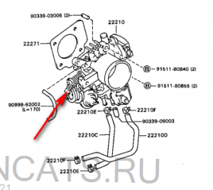

Здравствуйте! Прошу опытных кариноводов помочь разобраться в проблеме. Вчера поменял свечи, не в первый раз, как говорится. Замена прошла штатно, всё завернул, как надо, провода нормально воткнул. Для удобства доступа снимал частично трос управления газом. В этот раз снял наконечник тросика с круглого рычага. Захотелось посмотреть, как он там крепится, и для удобства. Плюс смазал немного этот узел медной смазкой. Ничего такого в этих операциях не увидел. Клемма аккумулятора во время всех операций была скинута. Заменил, вернул всё на место. Завожу - машина с ходу даёт газу, секунду держит обороты в районе 2-3 тысяч, и потом плавно набирает. Проверил - всё нормально, тросик в обычном положении. Скинул его полностью - то же самое. Снимал клемму, выдергивал предохранители EFI и общий двигателя. Всё то же. Что может быть, куда смотреть, что пробовать?
Toyota Carina E 2.0 Gli Stationwagon 1994 года, японка, 3S-FE, МКПП, 187000 км, бэлий.

Да, буду делать сам. Полностью разбирать и мыть пока не планирую. Но снимать с блока буду, конечно. Про какую прокладку речь, мужду корпусом и БЦ?

А там самое главное как раз кларан вымыть, все остальное не столь важно.
1.Крепление дросселя
2. Под клапан ХХ

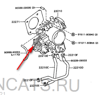

Нужно внести ясность: я не про биметалллическую пружину, её я не трогал никаким образом. Я только слегка подтянул ключом гайку на оси вращения заслонки снаружи корпуса и нанес на механизм активатора немного медной смазки. Думаю, эта опрометчивая операция и привела к нарущениям в работе блока.
CImage.png [ 35.96 КБ | Просмотров: 10921 ]
