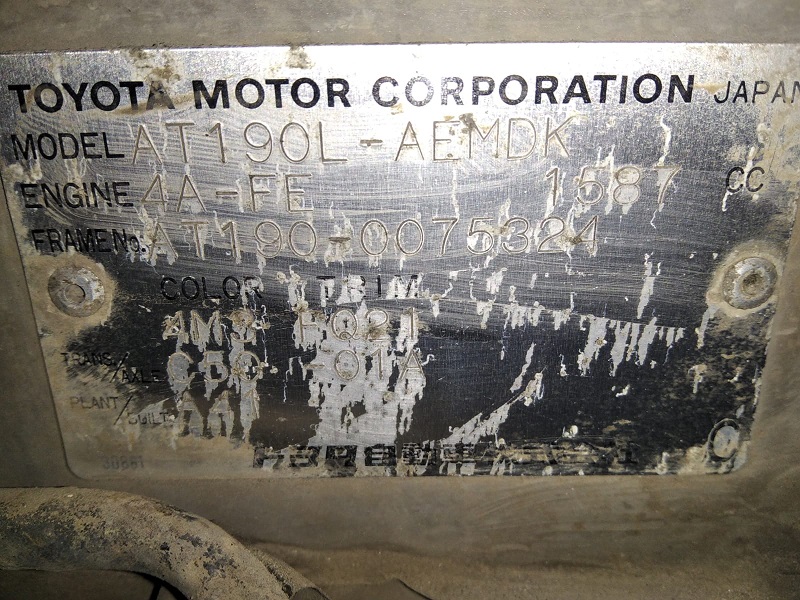

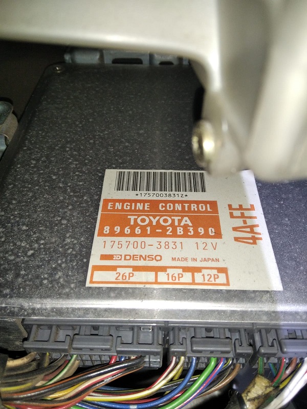

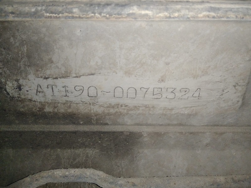

Добрый день. Нашел на разборке все что указано в теме (http://carinae.com.ua/forum/viewtopic.p ... 190#p81608) для переделки LB в STD и отдал установить.
Все собрали, машина заводится. на приборном щитке ошибок нет.
На сто утверждают что в установленной косе от донора нет разъема для кислородного датчика и датчика детонации.
номер снятого эбу от LB 89661-2B570
номер установленного эбу от STD 89661-2B390 (сверял со списком подходящих из вышеуказанной статьи)
у донора VINа нет, есть только выбитый номер кузова AT190-0075324
Вопрос: данный блок умеет работать с кислородным датчиком?
что нужно что бы подключить кислородный датчик и датчик детонации?
Как так могло получится что нет разъема на датчик детонации?
Помогите разобраться :wo)(ll: :upal_v_nogi:
ниже фото нового эбу и таблички от донора

Автор:  Faranos [ Ср фев 02, 2022 12:48 pm ]
Заголовок сообщения:  Re: Переделал LB в STD - нет разъема для кислородного датчик
Это самые первые леворукие короны-карины выпускались для ближнего востока поэтому вина нет, вместо него фрейм как на праворульках. Соответственно данный донор не имеет датчика кислорода и детонации. Вместо кислородника там установлен регулятор смеси на правом переднем крыле. С помощью него настраивается нужная смесь, грубо говоря это класс евро "0"

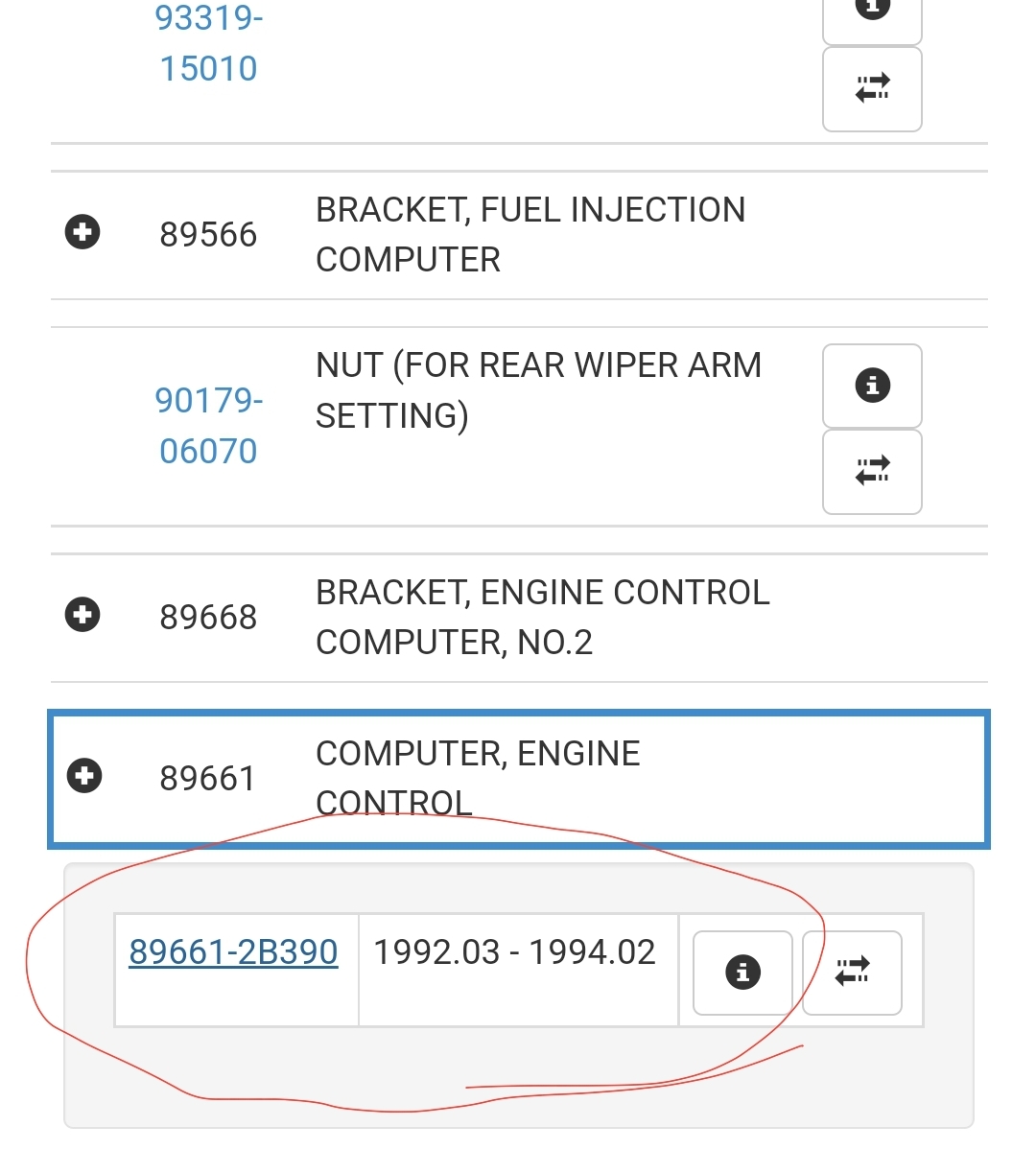

Автор:  Faranos [ Ср фев 02, 2022 1:14 pm ]
Исходя из того, что эбу который сейчас стоит будет без датчика.
Так как в косе нет проводов под датчики то как минимум при замене эбу их нужно будет прокидывать, максимум это замена косы. Сейчас расход будет точно не правильным так как нет настройки. Ставьте регулятор с донора и заедьте настроить по газоанализатору.
Ну и дополню эбу 2d070 шёл до 94г.в. соответственно без иммо.

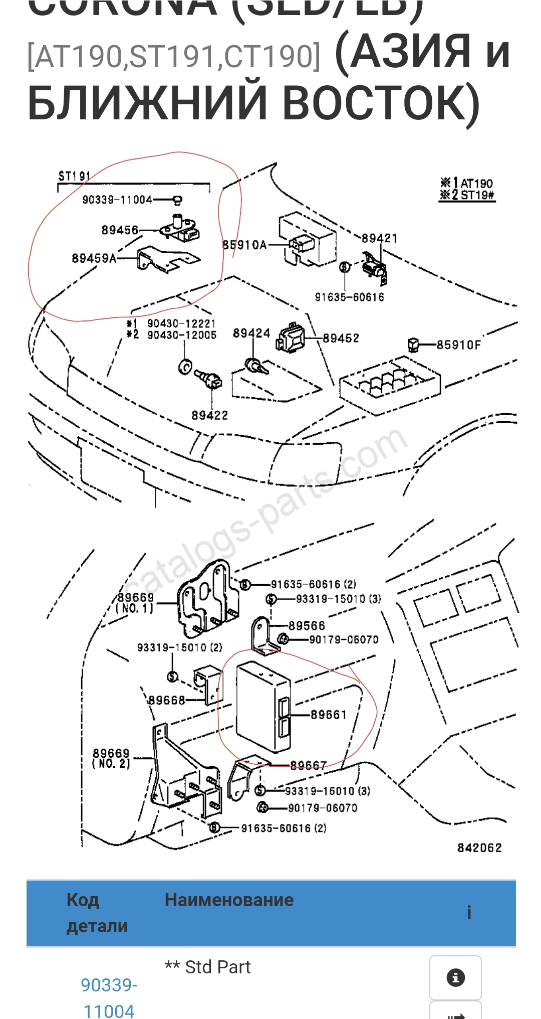

Screenshot_20220202-170616_Chrome.jpg [ 84.37 КБ | Просмотров: 17142 ]

Автор:  Faranos [ Ср фев 02, 2022 2:16 pm ]
Возможно что на доноре эбу меняли так как сейчас мне его фрейм номер выдал другой эбу который именно без датчика.
Добавлено спустя 6 минут 13 секунд:
Re: Переделал LB в STD - нет разъема для кислородного датчика
Михаил1982 писал(а):
ЭБУ 89661-2B370 имеет датчик кислорода и датчик детонации
На ЭБУ даже контакт есть KNK
На плате пишут все обозначения контактов но не все пины бывают активны. У вас от завода 2b370?
Screenshot_20220202-181225_Chrome.jpg [ 527.63 КБ | Просмотров: 17125 ]
Screenshot_20220202-181250_Chrome.jpg [ 209.42 КБ | Просмотров: 17125 ]

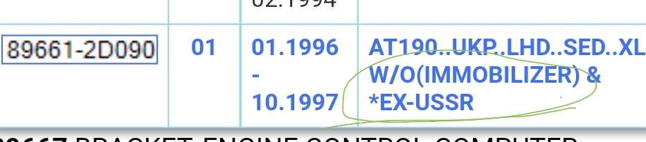

Автор:  EthicalHacker [ Ср фев 02, 2022 2:24 pm ]
Получается есть надежда что мой поддерживает кислородник и нужно прокатиться, почитать ошибки и поискать на ЭБУ контакт KNK!
Большое спасибо за то что помогаете! Сейчас поеду в сервис за машинкой и займусь
Если, вдруг, не поддерживает, то, подытожив:
89661-2D070 - подходит любой
89661-2B370 - подходит любой
89661-2D090 1994 - 1996 W/O (CATALYTIC CONVERTER) - без катализатора. подходит
89661-2D090 1996 - 1997 W/O (IMMOBILIZER) & *EX-USSR - без иммобилайзера. подходит.
надписи *EX-USSR что-то означает, за исключением что он для постсоветского пространства. по датчикам все тоже самое же?
89661-2D090-1.jpg [ 13.79 КБ | Просмотров: 17123 ]
89661-2D090-2.jpg [ 18.08 КБ | Просмотров: 17123 ]

Автор:  Azamat_630 [ Ср фев 02, 2022 2:42 pm ]
По моему как раз для СССР делались без кислородного датчика и катализатора.

Автор:  Михаил1982 [ Ср фев 02, 2022 3:28 pm ]
Нет, с завода у меня шел LB двигатель, я переделал на STD используя ЭБУ 2b370
И с таким же номером ЭБУ уже трое моих знакомых делали переделку LB на STD и во всех случаях использовали кислородный датчик и датчик детонации
Faranos писал(а):
На фото у вас 2b390 я почему то принял его за 2b370 у которого есть заменитель 2b371. В итоге ваш донор был для греции и не имел датчиков.
Перепутал также с 2b370 - не внимательно посмотрел на фото

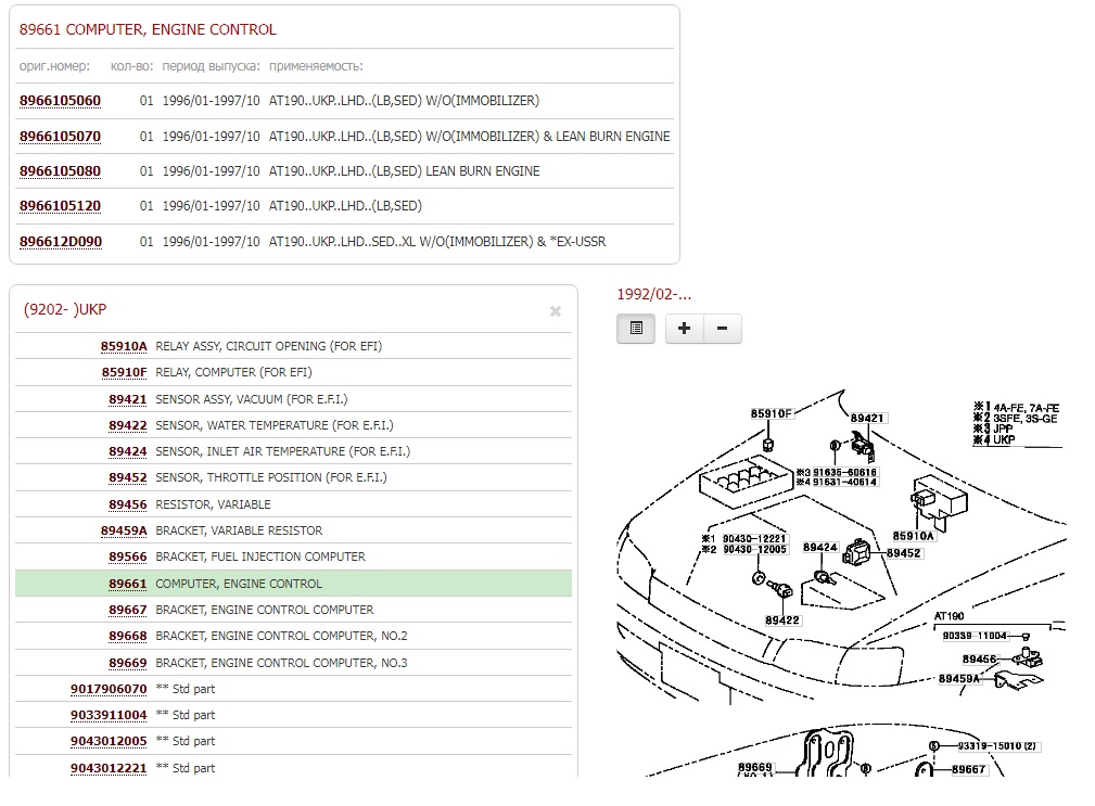

Автор:  solo093 [ Пт фев 04, 2022 11:58 am ]
видимо этот датчик смеси нужно смотреть
дс.gif [ 268.11 КБ | Просмотров: 16929 ]
Автор:  EthicalHacker [ Пт фев 04, 2022 12:56 pm ]
на разборке сказали что он подключается ко второй косе. получается ее тоже менять.
лучше куплю косу для std с кислородником.
нашел объявления, в которых указан номер детали косы. Возможно ли определить какой номер косы с каким номером ЭБУ устанавливались в машину?
ЭБУ, к примеру, нужнен 89661-2B370. а проводка 821212H201 - совместимы ли они?
как что-то понять по номеру косы - она от std иди lb? работает с блоками aisin или bosh?

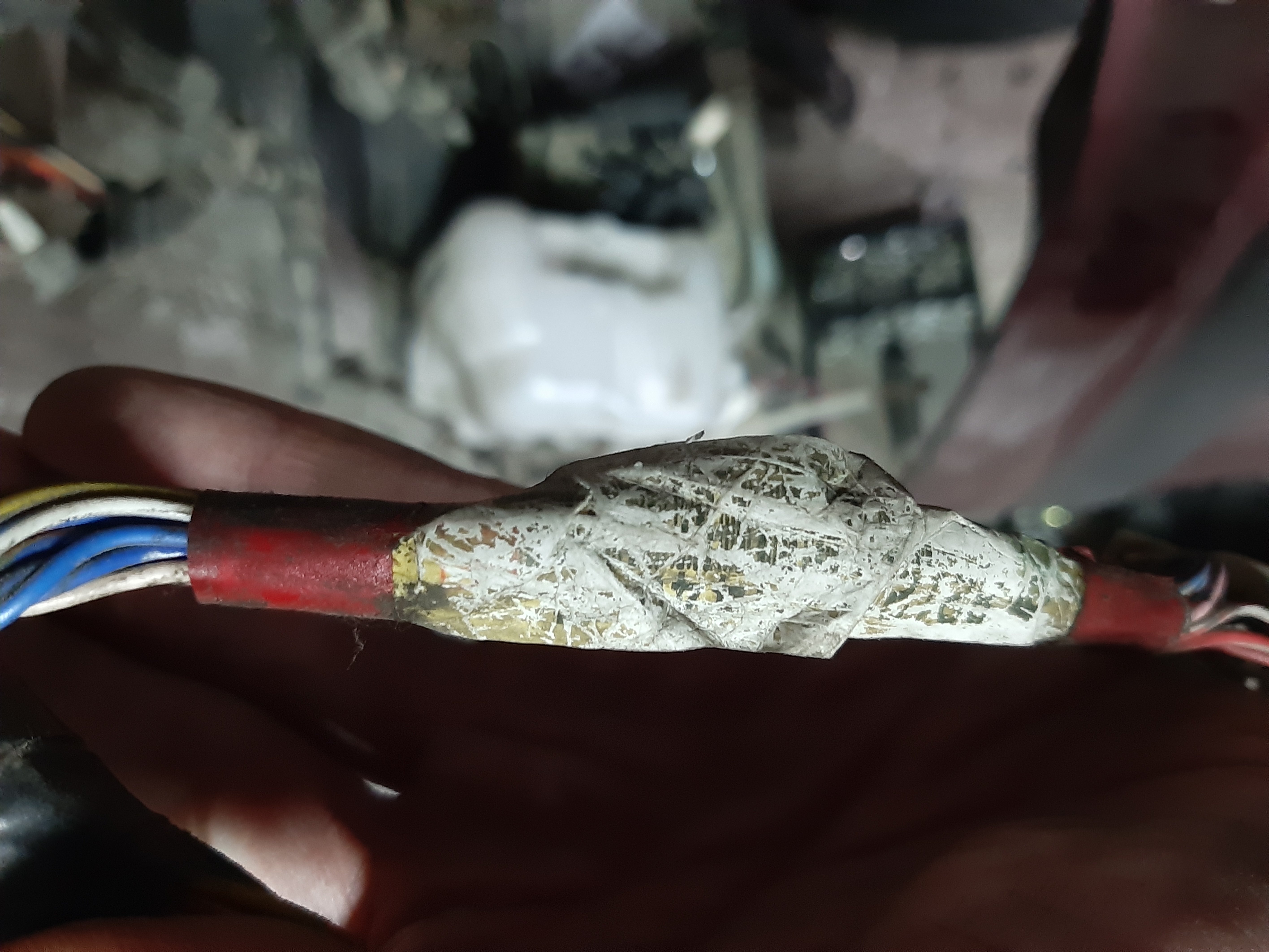

Автор:  Faranos [ Пт фев 04, 2022 1:16 pm ]
Номер косы можно посмотреть на авто с STD но не у всех он дожил до этих дней. Вот у меня висит коса от 4афе стандарт, там был бошевский трамблёр, а номер, даже не знаю.

знаю вин машины, с которой снята проводка.
как-то можно узнать по vin номер блока, установленного с завода? сайты выдают сразу много вариантов
VIN: SB153ABK00E209250
1.jpg [ 202.58 КБ | Просмотров: 16900 ]
