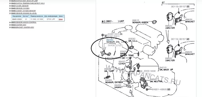

Если не сложно, скажи пожалуйста где этот датчик, чтоб я случайно что-то другое не снял?
По логике, должно быть где-то на поддоне двигателя. Я не знаю, но думаю так.
Добавлено спустя 4 минуты 22 секунды:
Может тут?
https://www.japancats.ru/Toyota/Parts.a ... 56e&Title=Схема%202%20из%206
Автозапчасти Toyota - электронный каталог запчастей.pdf [223.21 КБ]

Автор:  Azamat_630 [ Чт сен 21, 2023 8:59 am ]
Заголовок сообщения:  Re: Горит масленка, что делать?
Misha0395 писал(а):
Вот эта, лампочка давления масла, она же?
Нет, это датчик уровня.
Лампочка датчика давления находится внизу рядом с лампочкой аккумулятора, справа.
