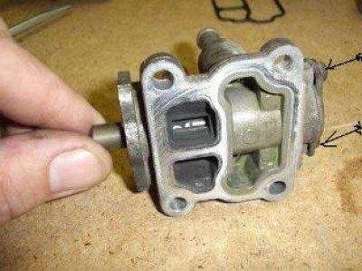

SoSed60...снимал...и даже открутил лишнюю фигню...два винтика...[/u]
Добавлено спустя 4 минуты 40 секунд:
вот эти винты открутил...и КХХ у меня стал вращаться на 360 градусов (свободно по кругу)
КХХ.jpg [ 16.86 КБ | Просмотров: 5742 ]
И зачем ты трогал бимиталическую пружинку, которую трогать нельзя?

Женя писал(а):
Какое-то внутреннее чутьё подсказывает что биметаллическую пластину ты зря откручивал,мож все из-за неё.
Ты там ещё не попробывал как я говорил проэкспериментировать с плоскогубцами?

romanwma...нет ,,пока не пробовал,,,а вот давай поподобней про биметалическую пластину,,,,не было там никакой ни пластины,,ни пружины,,,у меня движок 116 л.с.,,,не LB,,,
Я тебе врядли что-либо могу рассказать, потому как при разборе и мытье ХХ , эту штуку не откручивал ( где-то на форуме проскакивала фраза что её лучше не трогать)

СообщениеДобавлено: Вт июн 09, 2009 4:35 pm
Сообщения: 8357
Женя, может БГ знает ответ. Попробуй сам ее покрутить, чтобы обороты выставить, потом на холодную проверь, может что то получится.
