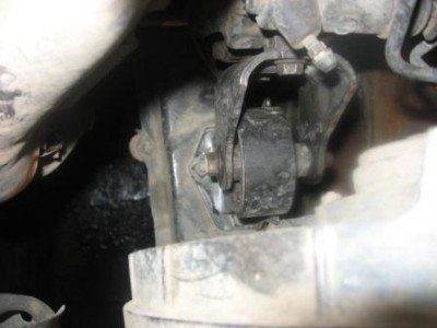

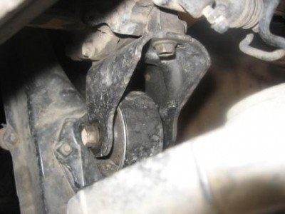

Уважаемые кариноводы с двигателем 3S-fe.
Подскажите что у меня не так.
Передняя опора стоит на продольной балке. К КПП 2 болтами прикручен кронштейн с ушами, который болтом крепится к опоре.
Вот в этом кронштейне у меня 4 отверстия вместо двух.
При этом мне показалось, что 2 из них самодельные. Я прикрутил кронштейн через те отверстия что больше похожи на оригинальные.
Может кто-нибудь посмотреть как оно у вас?
было:
(Vista 94г, 2C-T, 2.0, акпп )

MAKCbIMKA
Под опорой передней подразумевается передняя опора (подушка) двигателя.
Олег Фото непременно выложу, если так не смогу объяснить.
Лев У меня там 4 отверстия. За какие не прикрути опора выгибается зонтообразно. Либо в одну, либо в другую сторону.
А еще опора уприрается в одну из пластиковых ножек на которых крепится электродвигатель радиатора.
Может кто-нибудь вечерком глянет себе под капот? там все отлично видно сверху. На предмет сколько отверстий в том кронштейне, что прикручен к КПП и упирается ли опора в радиатор?

 Заголовок сообщения: сделал фотки
СообщениеДобавлено: Ср июн 24, 2009 12:22 am
Сообщения: 371
Вот выкладываю фотки подушки.
Собственно 2 вопроса:
- у всех опора упирается в пластмасовую ногу на которой держится вентилятор радиатора как у меня?
- у всех в кронштейне, который прикручен к коробке 4 отверстия? Или штатно там их 2.
Буду очень благодарен за ответы. Потому что если у меня морда уехала поеду править...

Комментарий к файлу: упирается в радиатор
IMG_2509s.JPG [ 18.98 КБ | Просмотров: 3058 ]
Комментарий к файлу: здесь видно еще отверстия
IMG_2510s.JPG [ 21.14 КБ | Просмотров: 3065 ]
