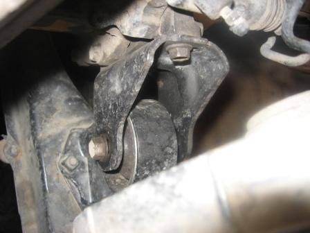

Подскажите что у меня не так.
Передняя опора стоит на продольной балке. К КПП 2 болтами прикручен кронштейн с ушами, который болтом крепится к опоре.
Вот в этом кронштейне у меня 4 отверстия вместо двух.
При этом мне показалось, что 2 из них самодельные. Я прикрутил кронштейн через те отверстия что больше похожи на оригинальные.
Может кто-нибудь посмотреть как оно у вас?

чет я не понял - под передней опорой подразумевается амортизатор двигателя?

Лучше фотку выложи, а то не совсем понятно о чем речь

ничего там самодельного нет, если прикрутишь по другому изменишь угол и будет заламывать подушку.... Прикручивай так чтобы не было изломов.

Под опорой передней подразумевается передняя опора (подушка) двигателя.
Олег Фото непременно выложу, если так не смогу объяснить.
Лев У меня там 4 отверстия. За какие не прикрути опора выгибается зонтообразно. Либо в одну, либо в другую сторону.
А еще опора уприрается в одну из пластиковых ножек на которых крепится электродвигатель радиатора.
Может кто-нибудь вечерком глянет себе под капот? там все отлично видно сверху. На предмет сколько отверстий в том кронштейне, что прикручен к КПП и упирается ли опора в радиатор?

Ну на опоре у меня тоже 4 отверстия... и тоже кажется, что два отверстия сами высверливали. Они прямо на изгибе кронштейна находятся.

а у тебя машина битая?
У меня если смотреть спереди машины левые чуть ближе к центру, но не по центру. А правые (похожие на самодельные) тоже почти на изгибе.

IVANUSHKA думаю что передок у тебя битый,при осмотре моей машины ребята тож скаали что пер.подушка очень близко к радиатору,посоветовали пересверлить крепление радиатора.

Ну там много чего пересверливать. там внизу ушки, сверху кронштейны. передок у меня битый. Вот хотелось бы увидеть как это должно быть на небитом передке ...

ХЗ ребят у меня подушка нормально стоит, никакого интима с радиатором даже не думается.

Вот выкладываю фотки подушки.
Собственно 2 вопроса:
- у всех опора упирается в пластмасовую ногу на которой держится вентилятор радиатора как у меня?
- у всех в кронштейне, который прикручен к коробке 4 отверстия? Или штатно там их 2.
Буду очень благодарен за ответы. Потому что если у меня морда уехала поеду править...

Комментарий к файлу: упирается в радиатор
IMG_2509s.JPG [ 18.98 КБ | Просмотров: 3043 ]
Комментарий к файлу: здесь видно еще отверстия
IMG_2510s.JPG [ 21.14 КБ | Просмотров: 3050 ]
