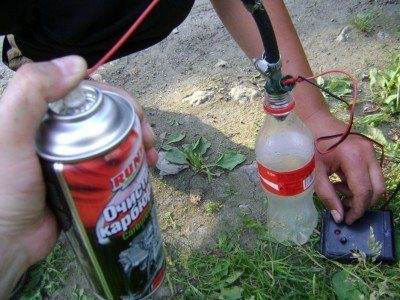

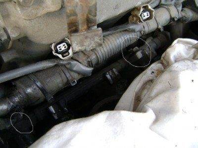

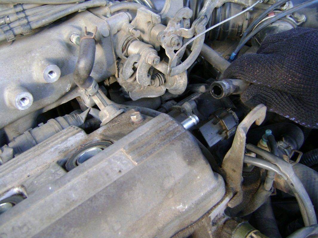

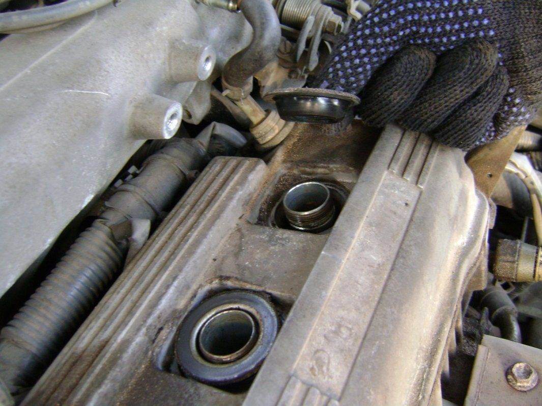

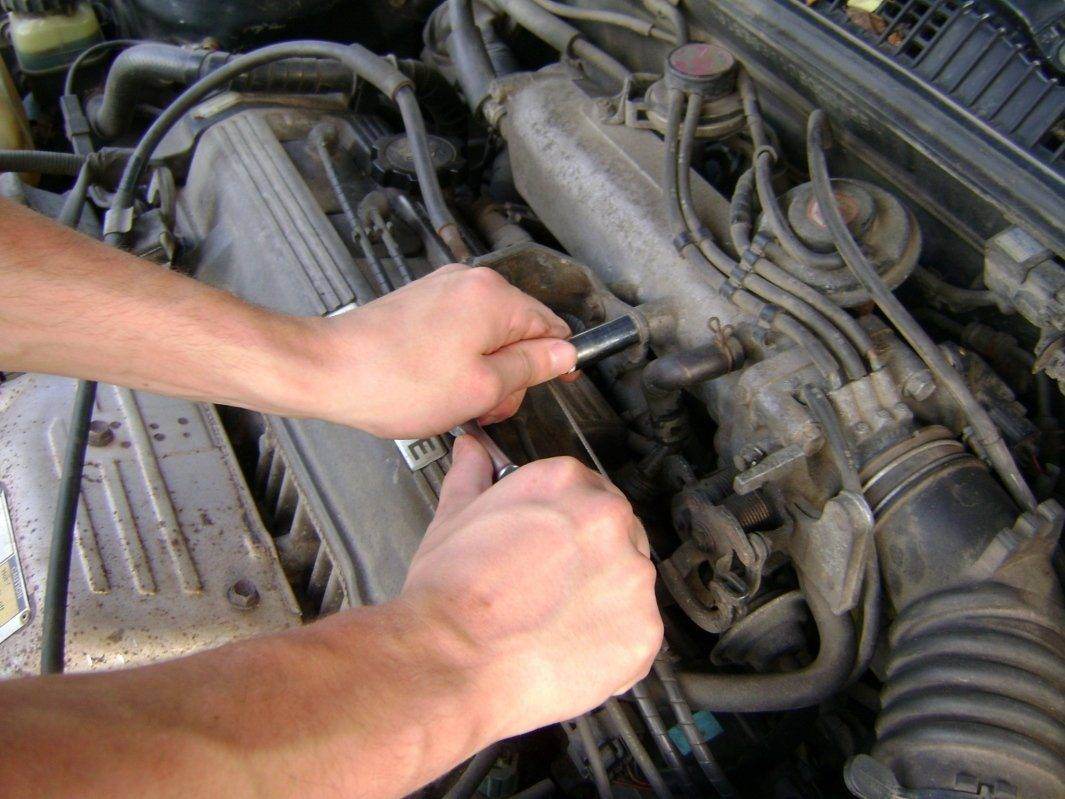

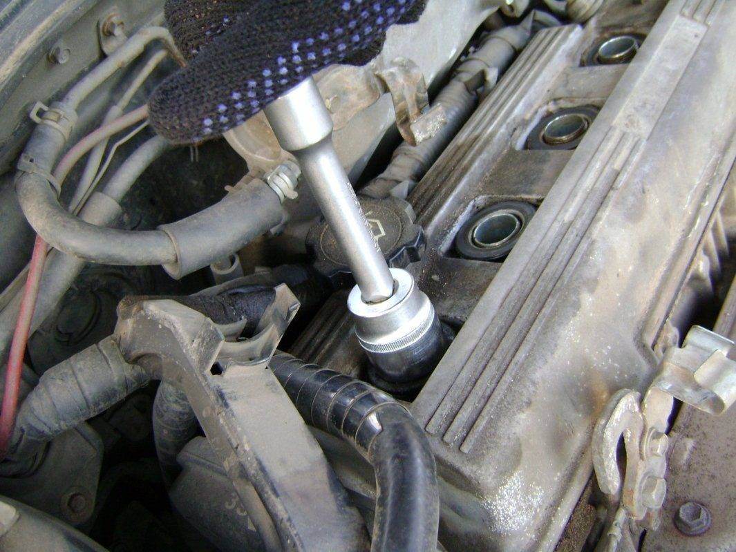

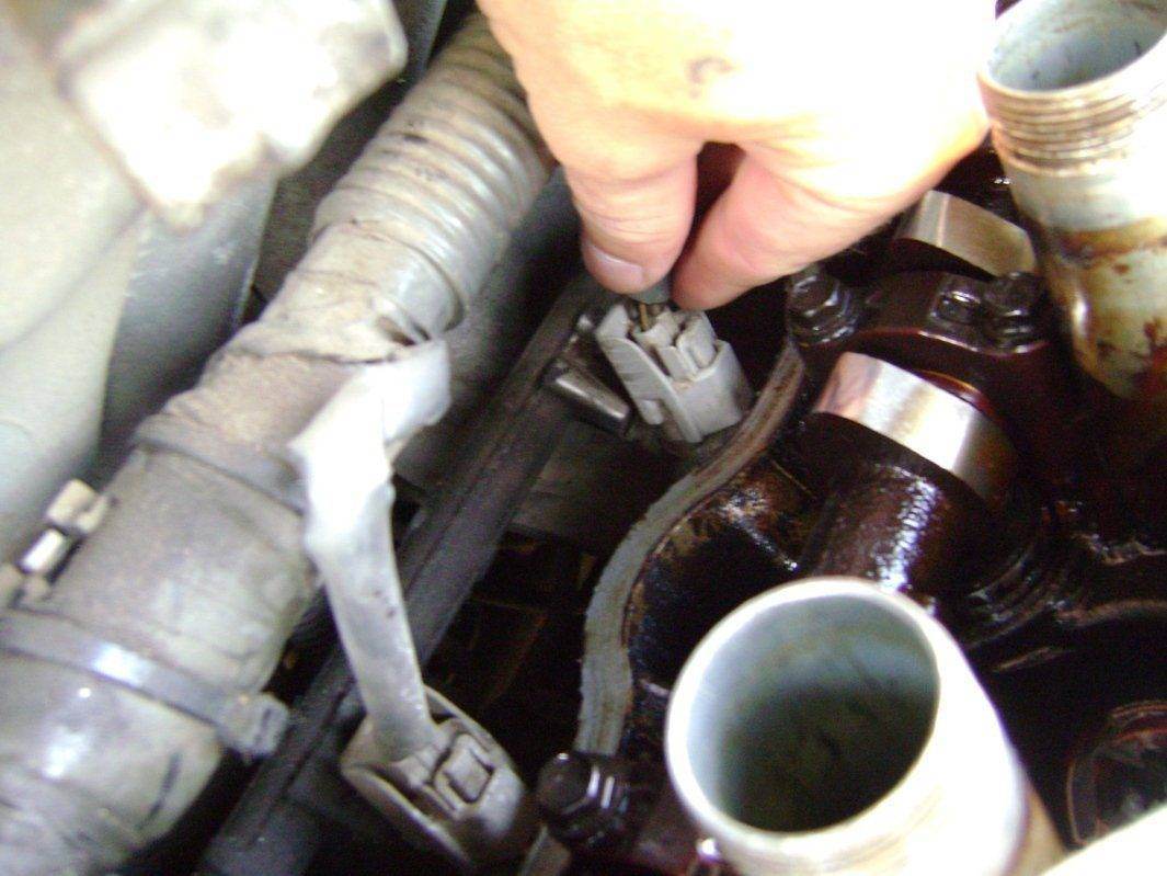

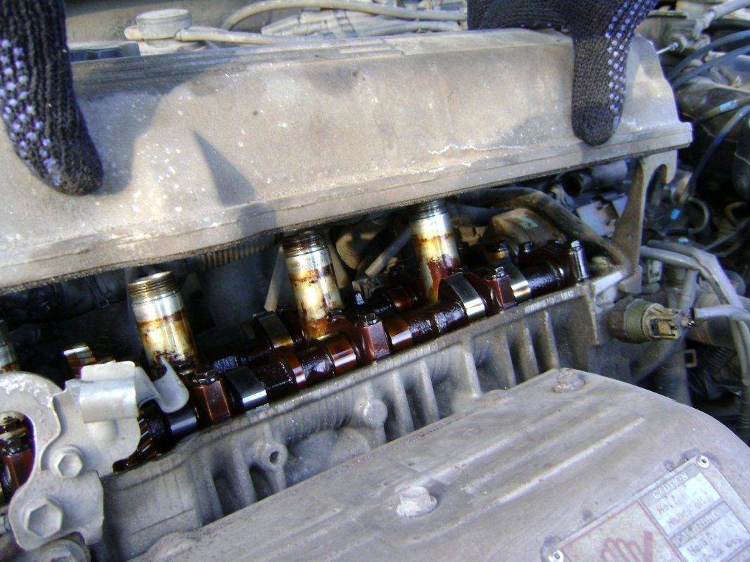

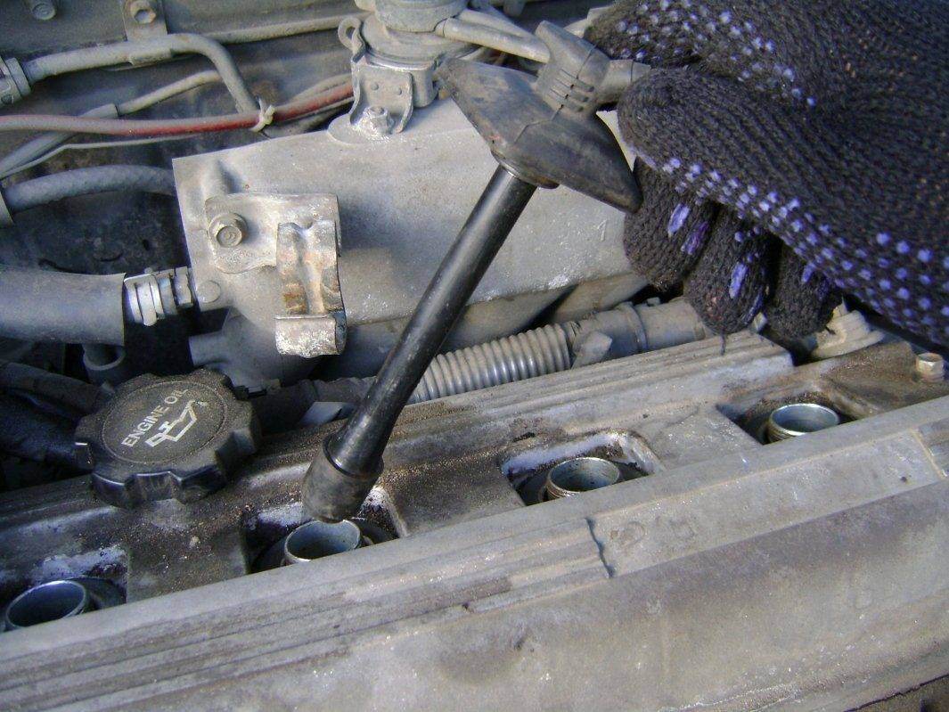

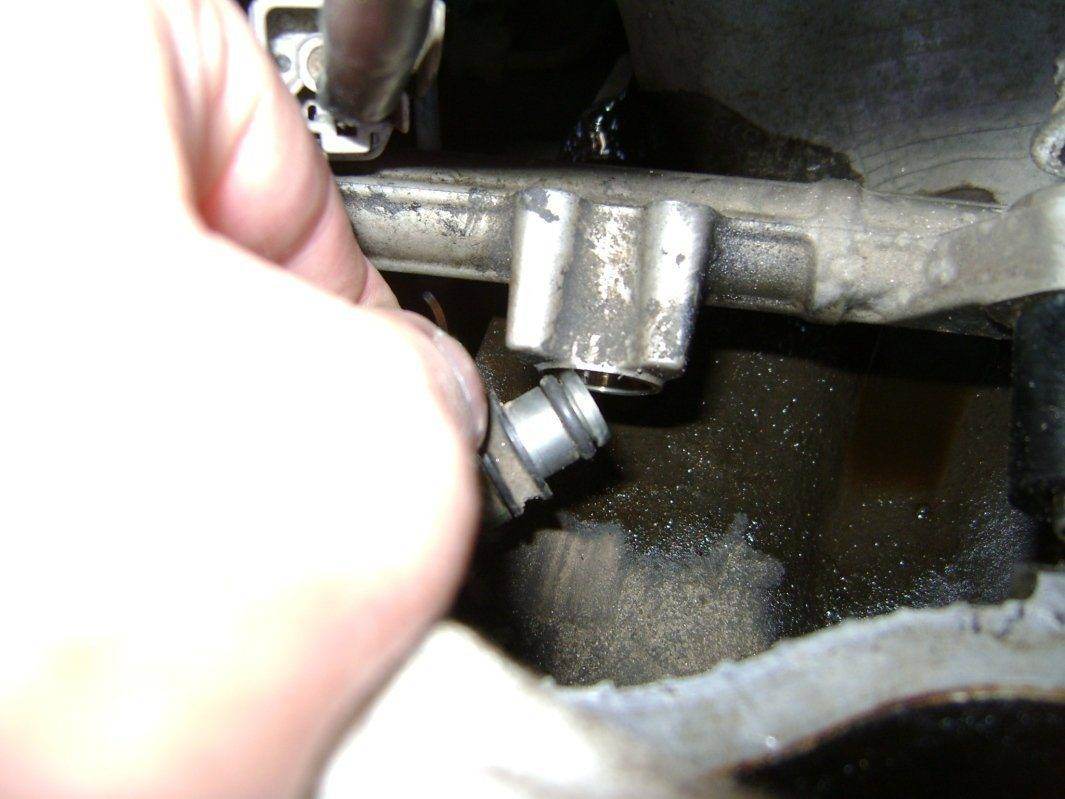

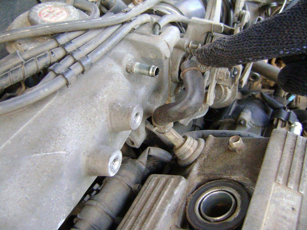

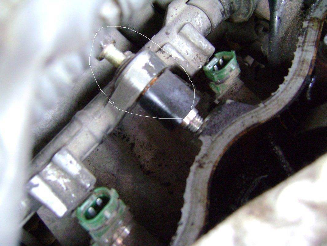

Отчёт наверное не очень важнецкий,ну да как получилось. :? Во первых времени было мало,а во вторых машин было две на второй машине снималась дроссельная заслонка и мылась,но снять всё не получилось у фотика умер аккум. :cry: Главные герои Женя(Engine08) и Юра (dreamer)

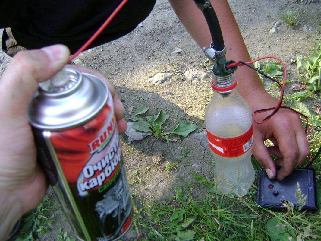

Комментарий к файлу: Собираем вот такую конструкцию
DSC02949.JPG [ 462.97 КБ | Просмотров: 32228 ]
Комментарий к файлу: подключаем питание к нашей "приблуде"
DSC02947.JPG [ 351.4 КБ | Просмотров: 32168 ]
Комментарий к файлу: слегка покручивая вынимаем форсунку
DSC02945.JPG [ 259.36 КБ | Просмотров: 32183 ]

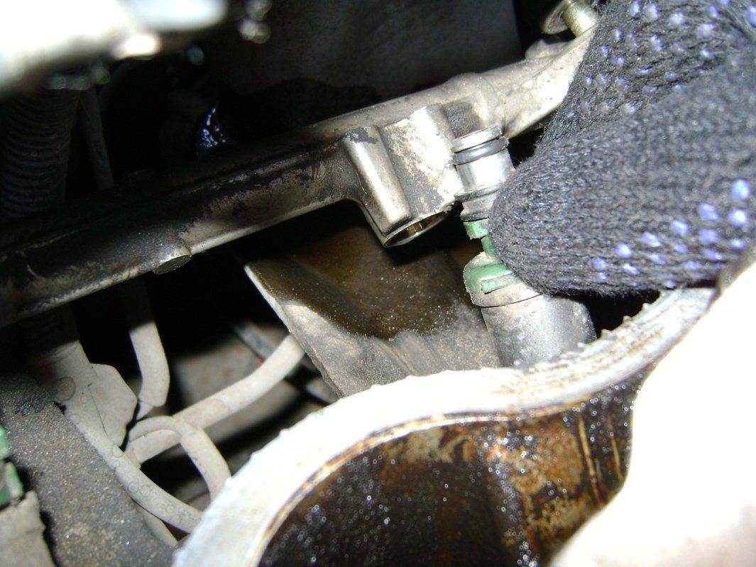

Комментарий к файлу: снимаем ворсунку
DSC02944.JPG [ 358.74 КБ | Просмотров: 32186 ]
Комментарий к файлу: вытаскиваем слекга крепёжный болт и отводим немного назад рампу
DSC02943.JPG [ 348.78 КБ | Просмотров: 32192 ]

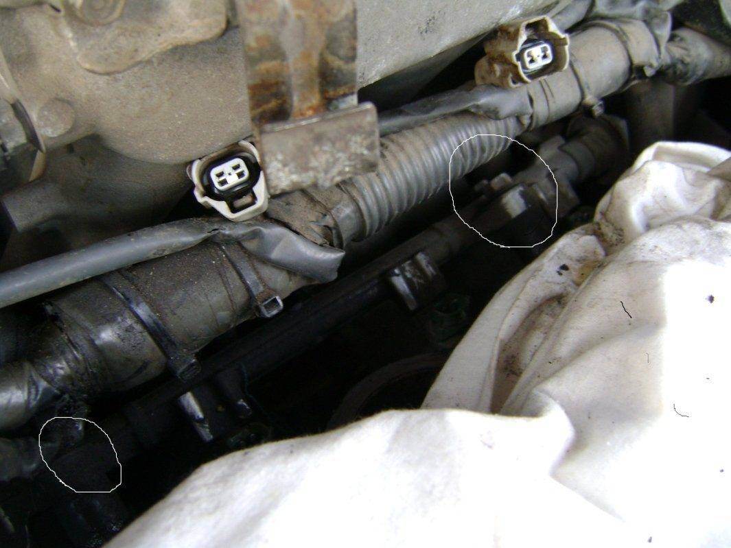

Комментарий к файлу: откручиваем топливную рампу которая крепиться на двух болтах на 12.обведено кружком
DSC02941.JPG [ 289.9 КБ | Просмотров: 32201 ]
Комментарий к файлу: снимаем фишки с форсунок
DSC02940.JPG [ 334.97 КБ | Просмотров: 32187 ]
Комментарий к файлу: снимаем клапанную крышку
DSC02939.JPG [ 386.95 КБ | Просмотров: 32191 ]
Комментарий к файлу: снимаем колечки
DSC02937.JPG [ 384.76 КБ | Просмотров: 32180 ]

Комментарий к файлу: снимаем первую трубку
DSC02935.JPG [ 421.97 КБ | Просмотров: 32180 ]
Комментарий к файлу: откручиваем клапанную крышку
DSC02934.JPG [ 406.21 КБ | Просмотров: 32179 ]

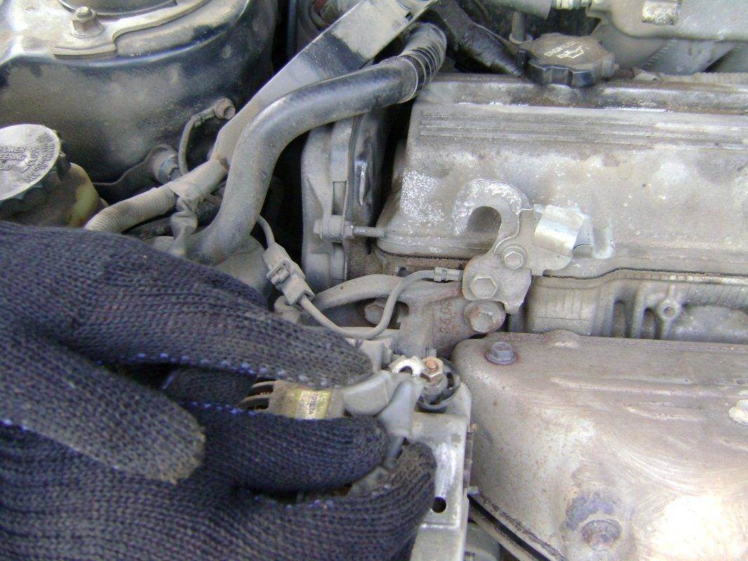

Комментарий к файлу: откручиваем косу от генератора и откидываем в сторону,что-бы не мешала снятию клапанной крышки

Комментарий к файлу: вынимаем свечные наконечники
DSC02931.JPG [ 419.02 КБ | Просмотров: 32187 ]
Комментарий к файлу: откручиваем тросик газа и убираем в сторону.
DSC02930.JPG [ 361.17 КБ | Просмотров: 32195 ]

На последней фотке генератор импульсов ?

Skif1980 писал(а):
даже клапанную скидывать приходится
по другому к рампе не подлезть :(
ага. :)Блин забыл к отчёту прилагается ещё маленькое кино из двух серий. :D Серия№1 http://photofile.ru/users/omega1260/vid ... e210/view/ Серия№2 http://photofile.ru/users/omega1260/vid ... 4e1c/view/
ага. Smile
А я китайским блоком питания мандражирую :D

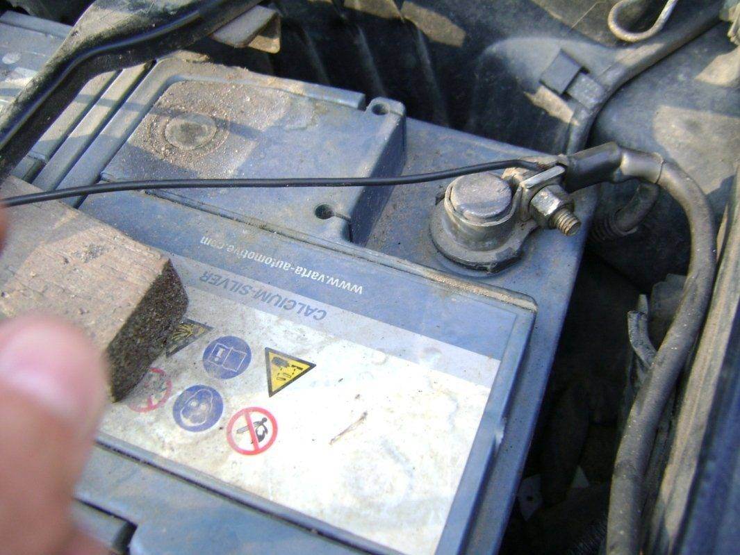

Маленький нюанс: либо изолируем на всяк случай отвинченную силовую клемму, либо скидываем массу с аккума. После чистки форсунок всё равно полезно переобучиться.
дядя писал(а):
снимаем ворсунку
Вот перед этим очень полезно бы хотя бы обдуть воздухом там вокруг, если уж не помыть...

обдуть воздухом
Пылесос гаражный, обыкновенный. П.Г.О. Он же "Вихрь" или "Тайфун", не помню. Советской закалки машинка, не убиваемая :)

СообщениеДобавлено: Ср июл 07, 2010 9:03 am
а че это за моделька генератора имульсов у тебя? как называется?

Добавлено спустя 8 минут 56 секунд:
нету названия,(самопал)мы её называем "приблуда" :D

А кто подскажет, попадает масло в свечной колодец, из форума я понял что нужно менять сальники колодцев, а где они конкретно стоят, если можно на фото стрелкой покажите кто-то)
СообщениеДобавлено: Ср июл 07, 2010 1:18 pm
Сразу под гайками. "Снимаем колечки" - это они.
Может попадать ещё по разгерметизировавшейся резьбе внизу.
СообщениеДобавлено: Ср июл 07, 2010 1:22 pm
я так понимаю, если бы это колечки были то свечные наконечники все были бы в масле, а так у меня только самый низ наконечника в масле, значит резьба внизу пускает?
СообщениеДобавлено: Ср июл 07, 2010 1:51 pm
Может быть и так.
я использовал старую мотоциклетную зарядку аккумулятора на 6 вольт , для форсунок хватает.
