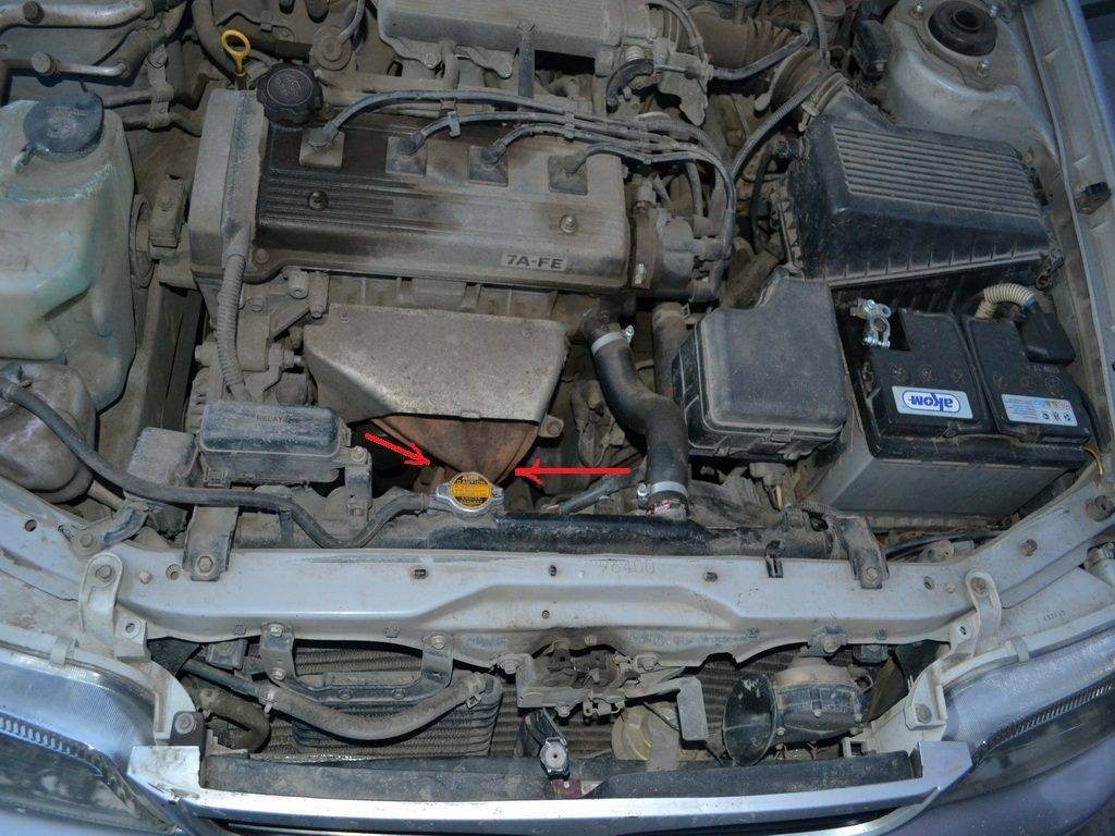

А у меня сегодня с утра не завелась было -27C ( Только прикурив от другого аккума раза с 6 завелась))
Чё удивляет пошёл сизый дым примерно вот отсюда как бы испарение, продолжалось около минуты, что это ?
ничего страшного..

Evgeniyo писал(а):
пошёл сизый дым
у меня от сюда на холодную вообще секет нехило, купил кольца на выпускной коллектор, надо заменить а то похоже старые прогорели
