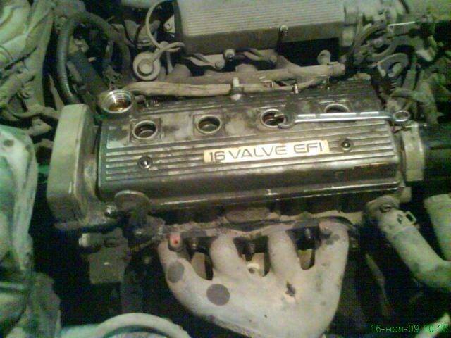

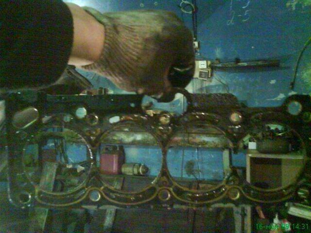

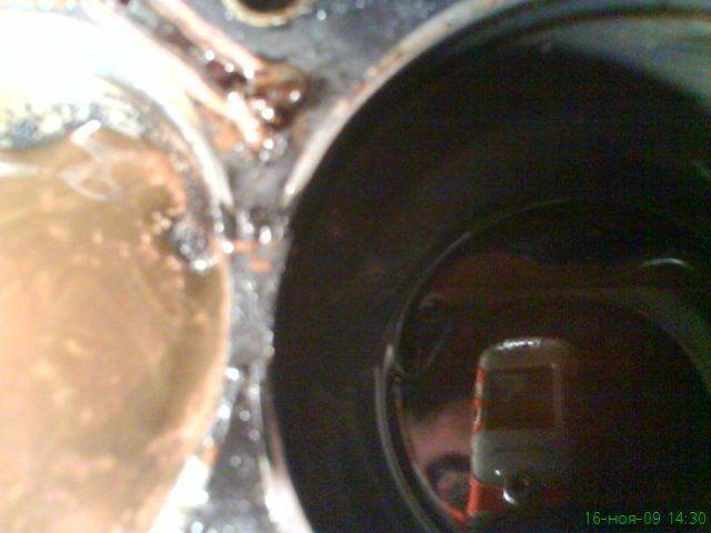

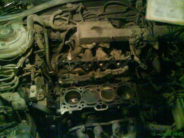

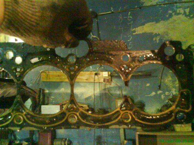

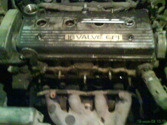

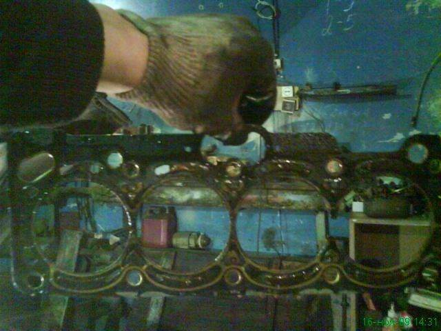

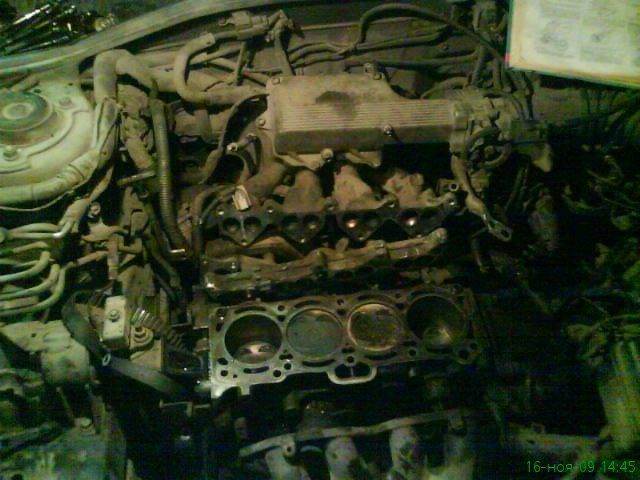

да не на моей машине тойота сарай 92 года у знакомого,сегодня разобрал оказалось не клапана,а прокладка сгорела!!! :o :( :o от чего только :( фото выложу
вот
:o :(
:o
DSC00976.JPG [ 70.16 КБ | Просмотров: 5137 ]
DSC00983.JPG [ 75.18 КБ | Просмотров: 5139 ]
DSC00984.JPG [ 78.47 КБ | Просмотров: 5142 ]
DSC00985.JPG [ 82.12 КБ | Просмотров: 5146 ]
DSC00981.JPG [ 52.27 КБ | Просмотров: 5145 ]
DSC00975.JPG [ 80.07 КБ | Просмотров: 5142 ]

в точь точь как у меня было,тож 3 и 4,но почему заливало,у меня наоборот они белые были и не ехала,причину выяснили при замере компрессии
СообщениеДобавлено: Вт ноя 17, 2009 7:38 am
Сообщения: 3255
Откуда: Самый Север МО
ROMAN10RUS, бошку отшлифуй! болты проверь. когда собирать будете смотрите что б в резьбовых отверстиях блока никакой жидкости типа масла-антифриза не было. затягивать только динамометрическим ключем. краску наносить на болты тож не повредит, для того что б проверить правильно ли довернули на 90град. идеально подходит штрих из канцтоваров.
СообщениеДобавлено: Вт ноя 17, 2009 9:26 am
А на фига мучались коллектор впускной на месте откручивали? Я вместе с ним снимаю...
