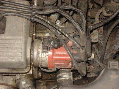

Итак, подведем итог: разобрал трамблер, внутри куча какой то оплавившейся пластмассы вокруг ротора, похоже что отработал он свое, датчик холла не звонится вообше, хотя я предполагаю что цепь в нем быть должна.

Как и говорил-распределитель под замену.

Может кто нить подскажет где купить сей девайс подешевле. На экзисте смотрел 13500 рублей. Классику можно купить живую :D .
Комментарий к файлу: Вот такой у меня распредилитель
