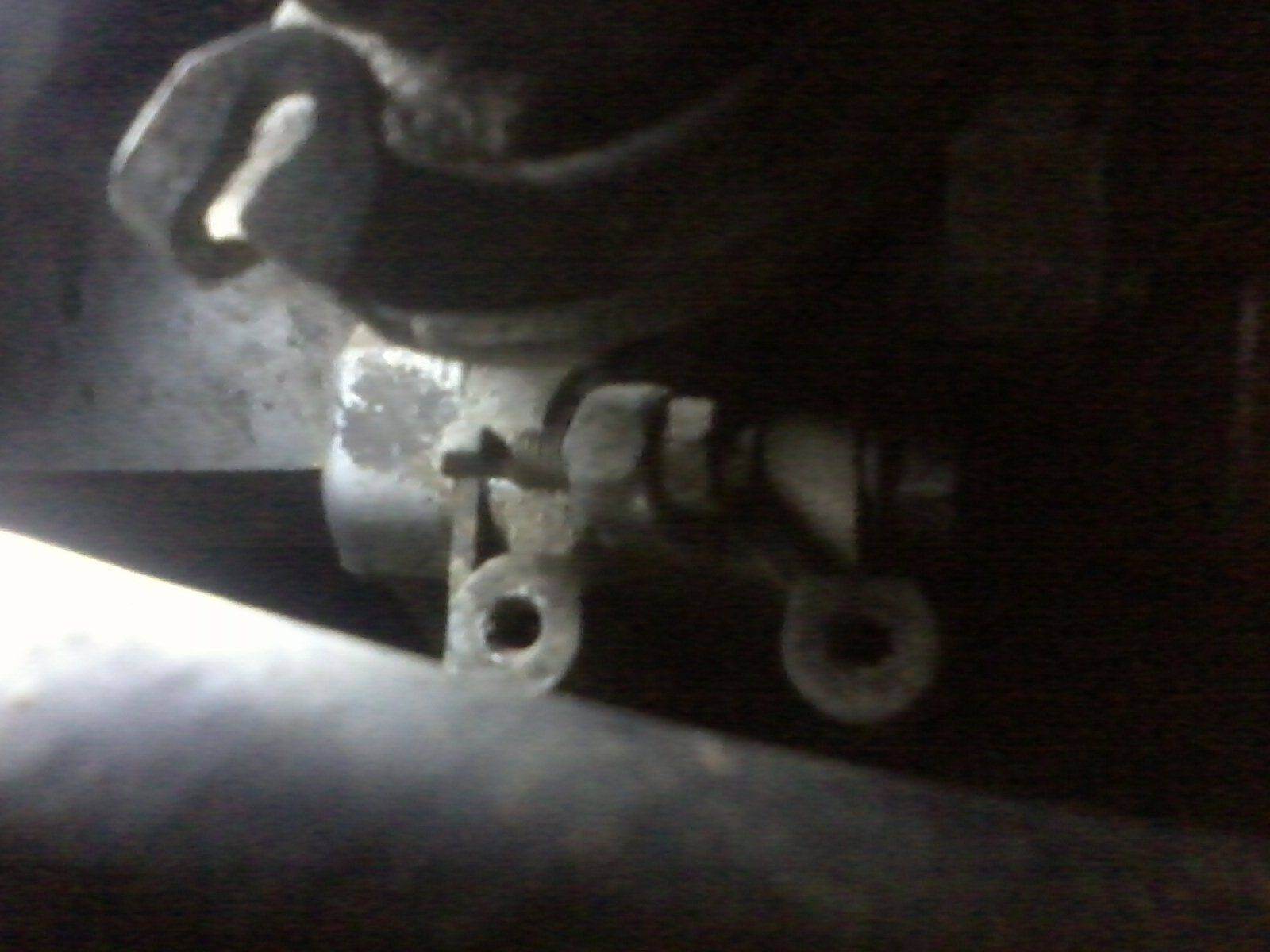

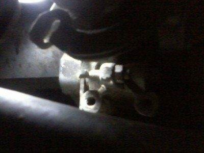

Доброго времени суток!
Дорогие форумчане, сфотографируйте, пожалуйста, регулировочный винт оборотов. А то у меня вместо него обломок какой-то торчит.
Хочу посмотреть как винт грамотно должно выглядеть, чтобы сделать как следует.
Заранее большое спасибо!

блин машина далеко... может позднее сделаю фото...
пусто пусто

СообщениеДобавлено: Сб янв 09, 2010 9:18 pm
Сообщения: 1225
даже незнаю пригодится ли... как мог сфоткал...
только одно скажи... а на кой те фотки? сделай упор с регулировкой... грубо гайка привареная, болт и контргайка... все!

СообщениеДобавлено: Пн янв 11, 2010 9:50 am
Зарегистрирован: Ср ноя 25, 2009 3:37 pm
Сообщения: 14
Откуда: г. Фрунзе, Киргизская ССР
Спасибо большое за фотографии. Будем разбираться.
