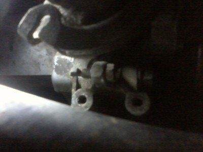

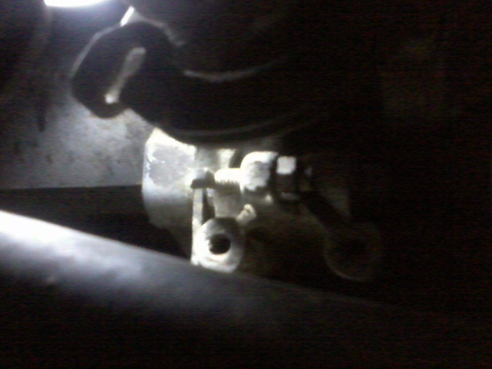

Доброго времени суток!
Дорогие форумчане, сфотографируйте, пожалуйста, регулировочный винт оборотов. А то у меня вместо него обломок какой-то торчит.
Хочу посмотреть как винт грамотно должно выглядеть, чтобы сделать как следует.
Заранее большое спасибо!

блин машина далеко... может позднее сделаю фото...

СообщениеДобавлено: Сб янв 09, 2010 9:18 pm
Сообщения: 1225
даже незнаю пригодится ли... как мог сфоткал...
только одно скажи... а на кой те фотки? сделай упор с регулировкой... грубо гайка привареная, болт и контргайка... все!

Спасибо большое за фотографии. Будем разбираться.
