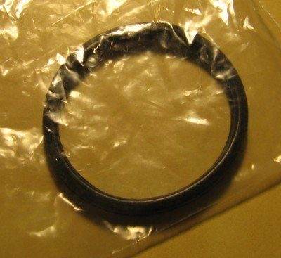

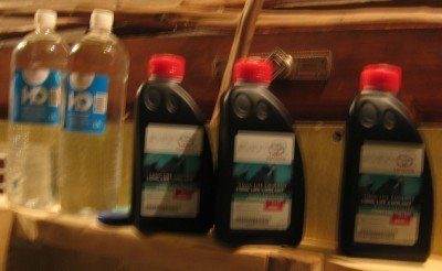

1. Покупаем термостат 90916-030046 и обязательно прокладку термостата в виде резинового кольца 16325-63011

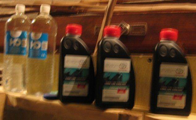

2. Покупаем антифриз. Я так и не понял какой брать, поэтому купил у официалов 3 литра красного концетрата и 3 литра дистилированной воды.
3. Разводим антифриз водой.

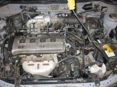

5. Откручиваем воздухозаборник до воздушного фильтра. Открываем крышку радиатора. Осторожно!!! Если двигатель горячий может обжечь паром.

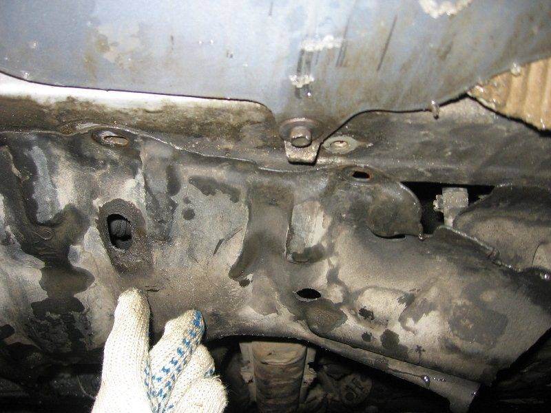

6. Откручиваем правую половинку пластикового брызговика для доступа к сливной пробке радиатора.

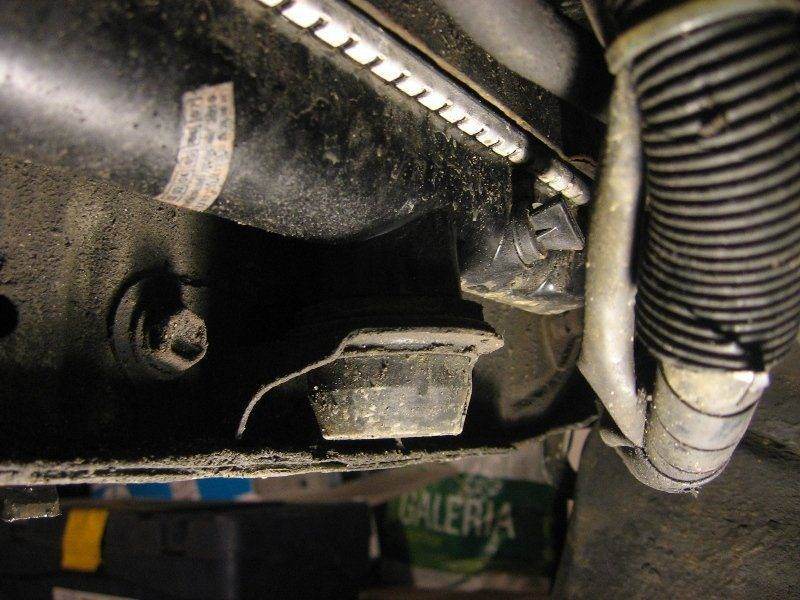

7. Открываем сливную пробку радиатора. Жидкость течет в разные стороны заливая все вокруг. Еси пробку всего лишь приоткрыть, то потечет тонкая струя, тогда нужно терпение - дождаться когда стечет. На карине я помню был специальный отвод, на который можно насадить трубку и аккуратно слить жижу в емкость.

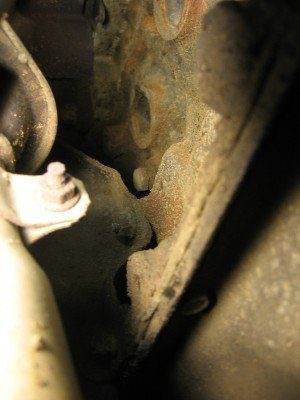

8. Откручиваем сливную гайку с блока цилиндров. Для этого я использовал накидной 12 гранный ключ на 14. Но лучше было бы обзавестить накидным ключем у которого в ушко встроена трещетка. Болт расположен за приемной трубой, над передней опорой двигателя.

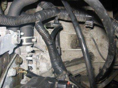

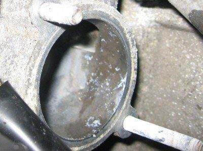

11. Откручиваем крышку термостата - две небольшие гаечки на 10. Крышку получилось отвести не отсоединяя разъем датчика температуры и патрубок к радиатору. Мне пришлось скинуть провод с датчика детонации.

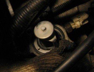

12. Вынимаем старый термостат и прокладку если она там застряла.
13. одеваем на новый термостат новое кольцо и засовываем его в крышку термостата. При этом на крышке термостата есть специальный наплыв. Термостат надо вставлять так, чтобы перпускной клапан (маленькое украшение в виде сережка-гвоздик) был напротив этого наплыва.

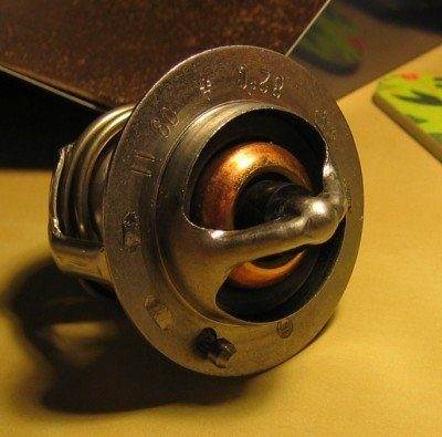

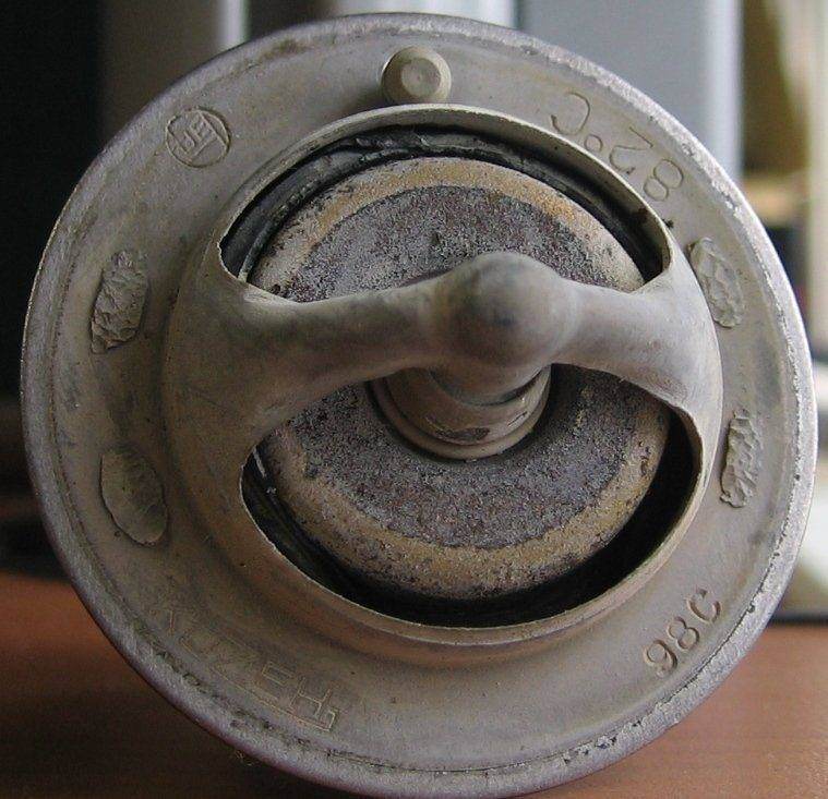

Обратите внимание на отложения, которые есть на внутренних стенках корпуса термостата и на самом термостате. Я решил, что это последствия дешевого антифриза, который залил предыдущий хозяин. У меня он был синего цвета. Не исключено, что это обычный Тосол "север" срок жизни которого не более 2 лет, после чего присадки разлагаются и не защищают метал от коррозии. Также не исключено, что присадки этого тосола не совместимы с тойотовской резиной, что и послужило причиной растрескивания резинки на термостате.

Комментарий к файлу: 1. Новое уплотнительное кольцо.
IMG_2960.JPG [ 210.98 КБ | Просмотров: 10980 ]
Комментарий к файлу: 1. Новый термостат.
IMG_2962.JPG [ 182.34 КБ | Просмотров: 10988 ]
Комментарий к файлу: 3. Разводим антифриз дистиллированной водой в чистых баклашках
IMG_2966.JPG [ 275.55 КБ | Просмотров: 10979 ]
Комментарий к файлу: 2. фирменный красный антифриз и дистиллированная вода. 3л + 3л
IMG_2965.JPG [ 110.33 КБ | Просмотров: 10982 ]

Комментарий к файлу: 6. Брызговик.
IMG_2968.JPG [ 249.84 КБ | Просмотров: 10991 ]
Комментарий к файлу: 5. Сняли крышку радиатора и воздуховод
IMG_2967.JPG [ 299.17 КБ | Просмотров: 11024 ]
Комментарий к файлу: 8. Болт на 14 для слива жидкости с двигателя.
IMG_2971.JPG [ 177.55 КБ | Просмотров: 11020 ]
Комментарий к файлу: 11. откручиваем крышку термостата
IMG_2974.JPG [ 290.01 КБ | Просмотров: 11013 ]
Комментарий к файлу: 12. старый термостат в крышке. Наплыв на крышке в нижнем левом углу.
IMG_2978.JPG [ 181.93 КБ | Просмотров: 10988 ]
Комментарий к файлу: Отложения в корпусе термостата.
IMG_2979.JPG [ 216.02 КБ | Просмотров: 10984 ]
Комментарий к файлу: Старый термостат.
IMG_2981.JPG [ 244.91 КБ | Просмотров: 10987 ]
