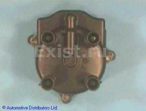

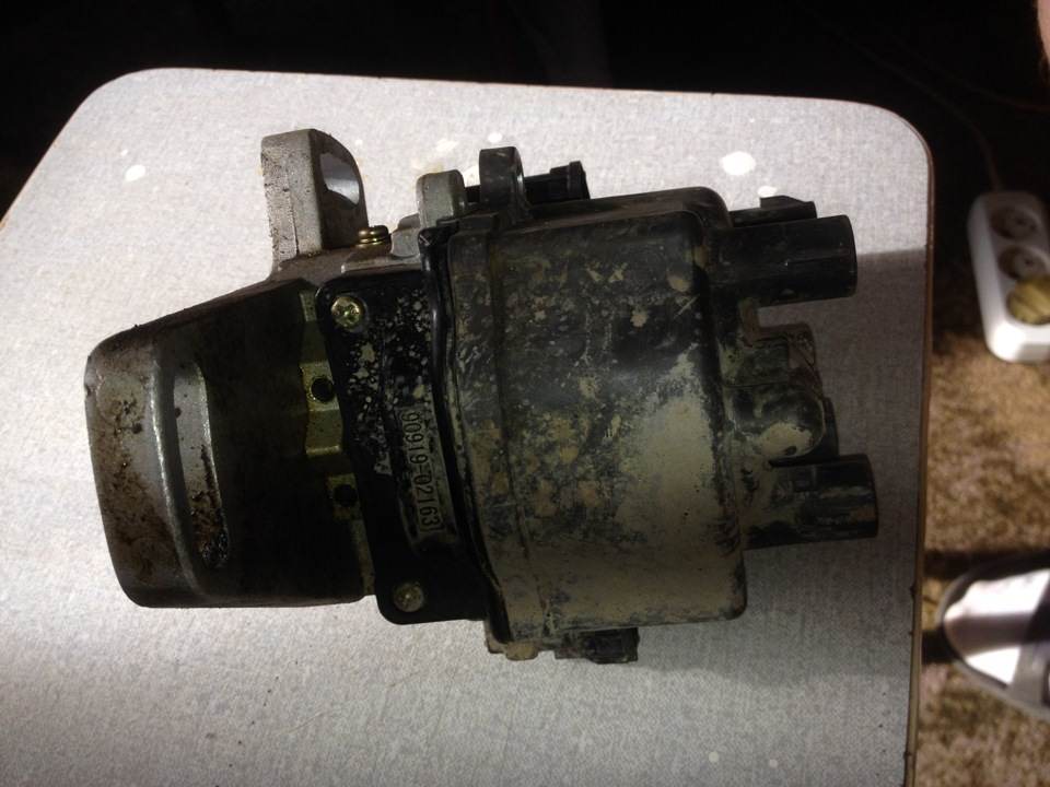

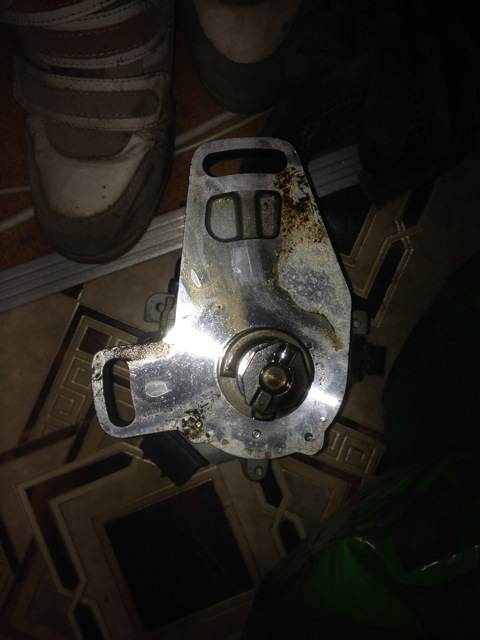

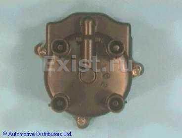

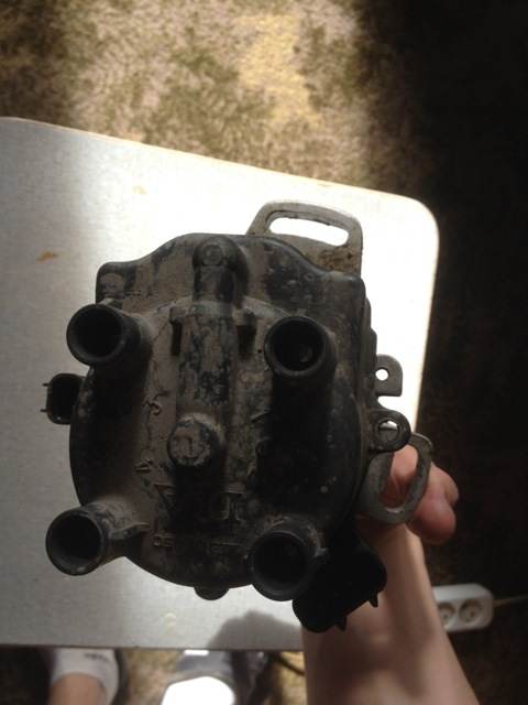

Вот как различаются крышки. Как раз тот болт
338fc66s-480.jpg [ 62.39 КБ | Просмотров: 6451 ]
5f8fc66s-480.jpg [ 71.23 КБ | Просмотров: 6451 ]
e78fc66s-960.jpg [ 166.44 КБ | Просмотров: 6451 ]
fb8fc66s-480.jpg [ 63.56 КБ | Просмотров: 6451 ]
Комментарий к файлу: 3s-fe

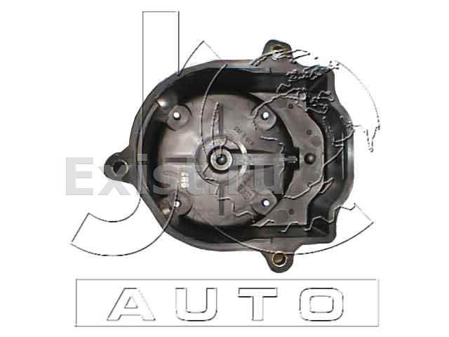

img.jpg [ 16 КБ | Просмотров: 6447 ]
Комментарий к файлу: 4а-fe
img1.jpg [ 29.16 КБ | Просмотров: 6447 ]

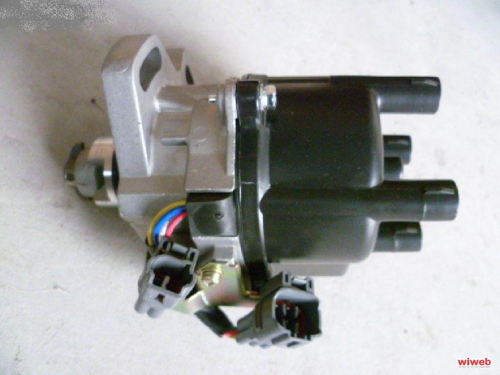

Но там разъемы на проводах, а у трамблера Владислава прямо из корпуса торчат,
и у 4+2 и 6+2 внутри стоит коммутатор, а здесь я его не вижу, сдается мне
что это все же трамблер от S серии двигателей, возможно только не от 3-его,
вот 6+2 от 4А, даже уши крепления к ГБЦ другие совсем:
Трамблер-1.jpg [ 119 КБ | Просмотров: 6429 ]
Трамблер-2.jpg [ 84.93 КБ | Просмотров: 6429 ]

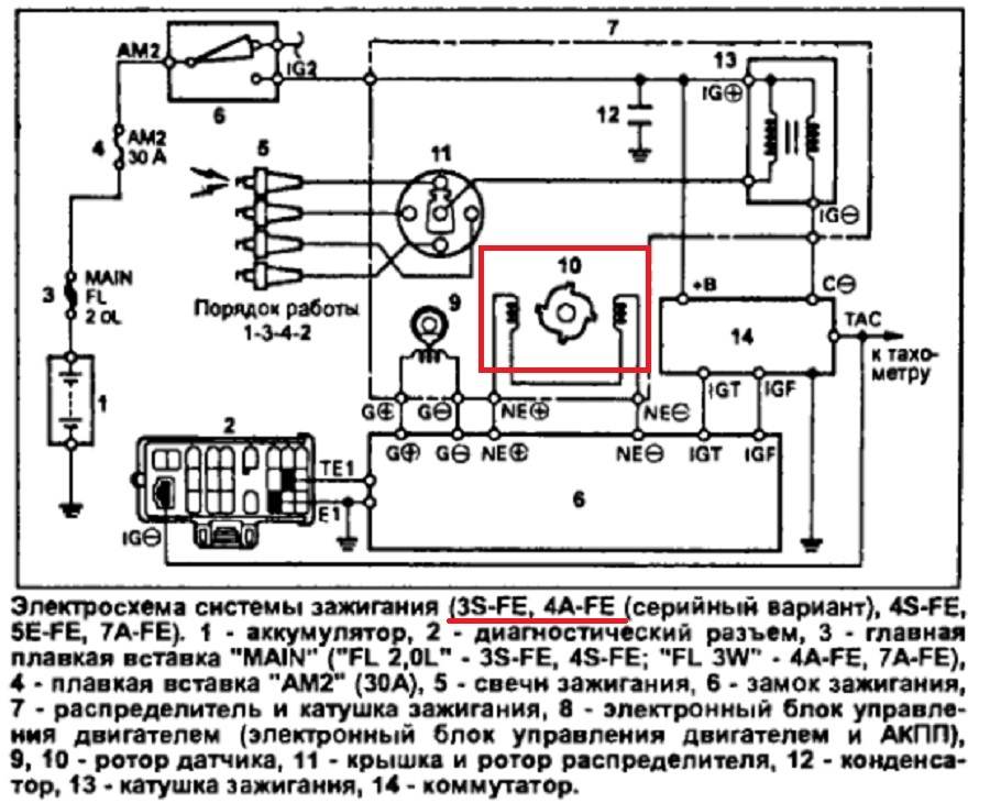

Сильно не ковыряй :) , там 2 датчика 1-й коленвала (2 катушки), находится в самой глубине,
без него совсем не работала бы, 2-й распредвала (одна катушка), он сразу под бегунком,
вот с ним похоже что то не так, может тупо полярность у датчика наоборот, не зря ведь
трамблеры сделаны разными, возможно не только в крышках отличия, но и еще в чем то,
пока писал мысль пришла, может датчик распредвала просто дает импульс не в то время,
т.е. отличие в роторе трамблера может еще быть, сравнить бы с родным 3S-овским,
быстрее бы разобрался :)

Владсилав писал(а):
Но ведь 12 ошибка - это ошибка ДПКВ
Да, но по моему на оба датчика может ее выдать, у меня ДПКВ "вылетал" (обрыв),
совсем признаков жизни не подавала, ошибка была 12-я, но я читал где то что и
на датчик РВ тоже выдавал такую же :nez-nayu:, а поскольку у тебя двигатель работает,
то логично предположить, что что-то с датчиком РВ.

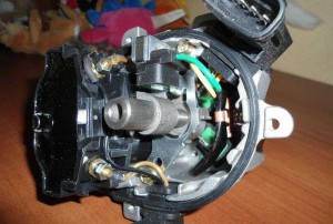

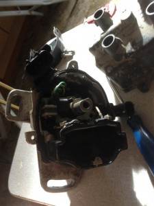

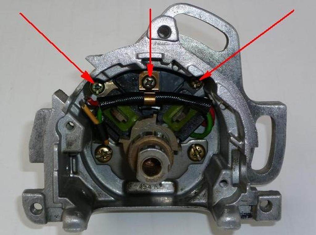

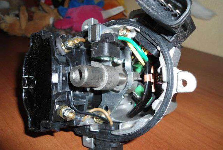

Как же нет, вот он, красным отметил:
Трамблер..jpg [ 197.03 КБ | Просмотров: 6361 ]
и вот на этом фото его видно (2 катушки в глубине трамблера):
2508_1432141651_1.jpg [ 83.58 КБ | Просмотров: 6359 ]
возможно с годами что то менялось, и он мог переехать куда нибудь, но у Владислава 93-й год,
должен быть в трамблере, вот нашел статейки, с разными вариантами трамблеров на 3S:
https://www.drive2.ru/l/5034378/
https://www.drive2.ru/l/7709087/

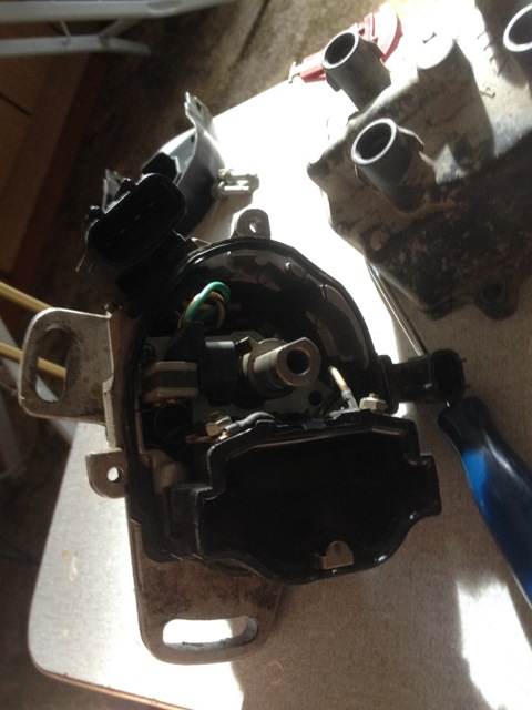

Владсилав в первой статье как раз есть упоминание, почему может троить, почитай.
Вся проблема была из за этой защитной крышечки которую старые хозяева рукожопы куда то дели.
Ведь на ней же написано DONT REMOVE(не снимать).Снимаю её опять троит, ставлю все работает.
