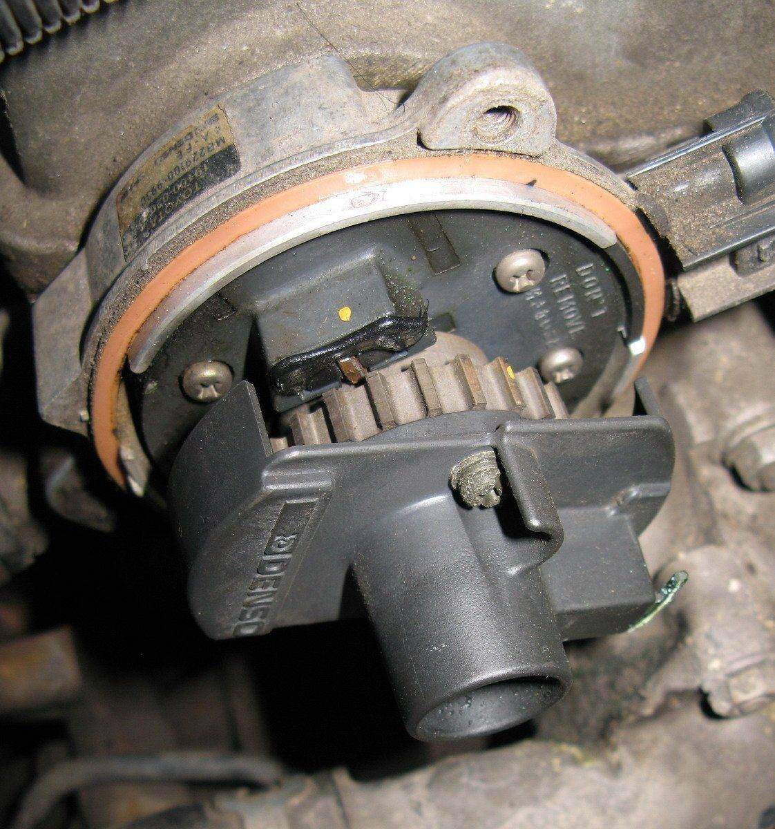

Toyota 19102-74040 Бегунок распределителя зажигания
Toyota 19101-02H00 Ремкомплект распределителя зажигания /Чудо набор/.
30 минут времени и 850+250, вышло 1100р

3. Откручиваем крестовой отвёрткой берунок.
/У меня открутился без проблем./
4. Ставим новый бегунок на его место.

Выводы:
Зацвела моя крышка от сырости, которая попадала,
т к она не была притянута вообще!
И не удивительно всё простояло с завода! родное! 16лет! это ТОЙОТА!!!
старую крышку/контакты/ можно почистить шкуркой и заменить
Toyota 19115-88280 Контакт центральный крышки трамблёра 41р,
что я и сделал про запас....
Комментарий к файлу: мой бегунок

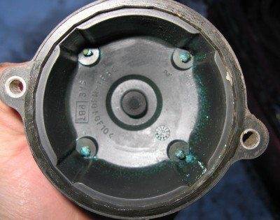

Комментарий к файлу: крышка цветёт, центр. уголёк спресовало и стёрло
IMG_0856.jpg [ 280.82 КБ | Просмотров: 14257 ]

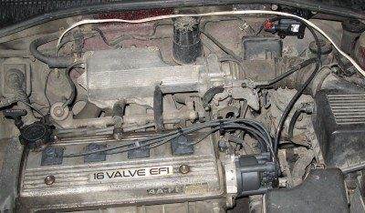

Комментарий к файлу: Снимаем вв провода и отсоединяем клему
04032010046.jpg [ 273.46 КБ | Просмотров: 14246 ]

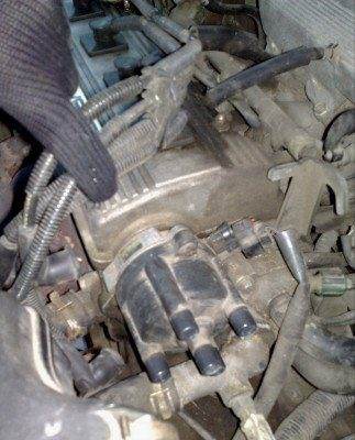

Комментарий к файлу: ставим всё на место
IMG_0866.jpg [ 318.36 КБ | Просмотров: 14286 ]

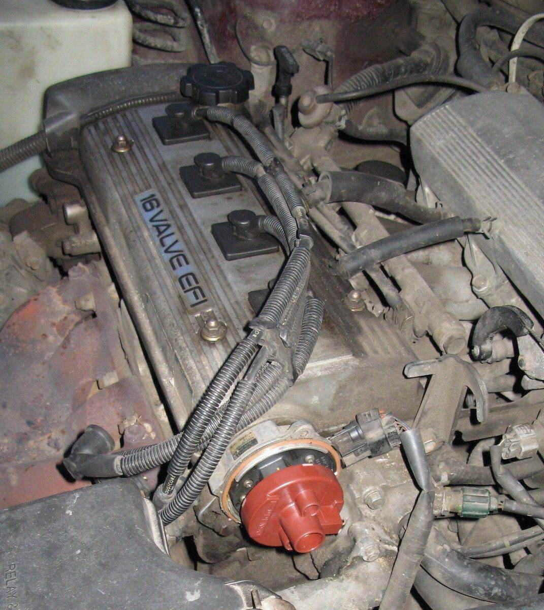

Комментарий к файлу: бегунок закручен
IMG_0862.jpg [ 381.9 КБ | Просмотров: 14252 ]

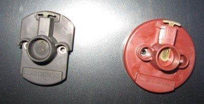

Комментарий к файлу: бегунки: 94года и новый
IMG_0857.jpg [ 185.86 КБ | Просмотров: 14256 ]

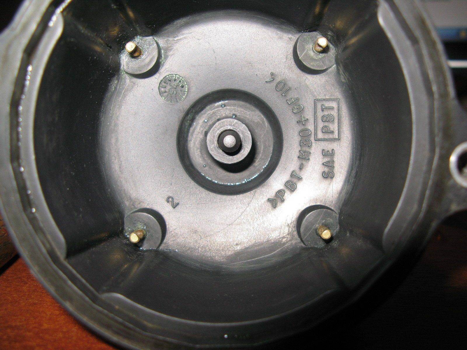

Новый контакт в старой крышке, почти почищенныен контакты....
Beso
сорри но у меня тока по 3 фотки в сообщении грузятся, даже редактированием
Комментарий к файлу: Новый контакт в старой крышке, почти почищенныен контакты....
IMG_0870.jpg [ 410.87 КБ | Просмотров: 14251 ]

СообщениеДобавлено: Пт мар 05, 2010 1:31 am
Это теперь так модно наконечник в другую сторону ставить?:)

СообщениеДобавлено: Пт мар 05, 2010 1:52 am
ivan899 писал(а):
наконечник центрального провода на катушку?
нет, тот который в свечу вставляется, провод из него выходит вперед, а обычно уходит в сторону моторной плиты. Смотри свои фото до замены и после замены ВВ проводов
СообщениеДобавлено: Пт мар 05, 2010 2:09 am
Сообщения: 1874
Откуда: Питер,В.р.
Машина: Toyota Avensis ii
Двигатель: 1ZZFE
аааааа..... :D как встали, так и поставил 8) на скорость не влияет и не внатяге
