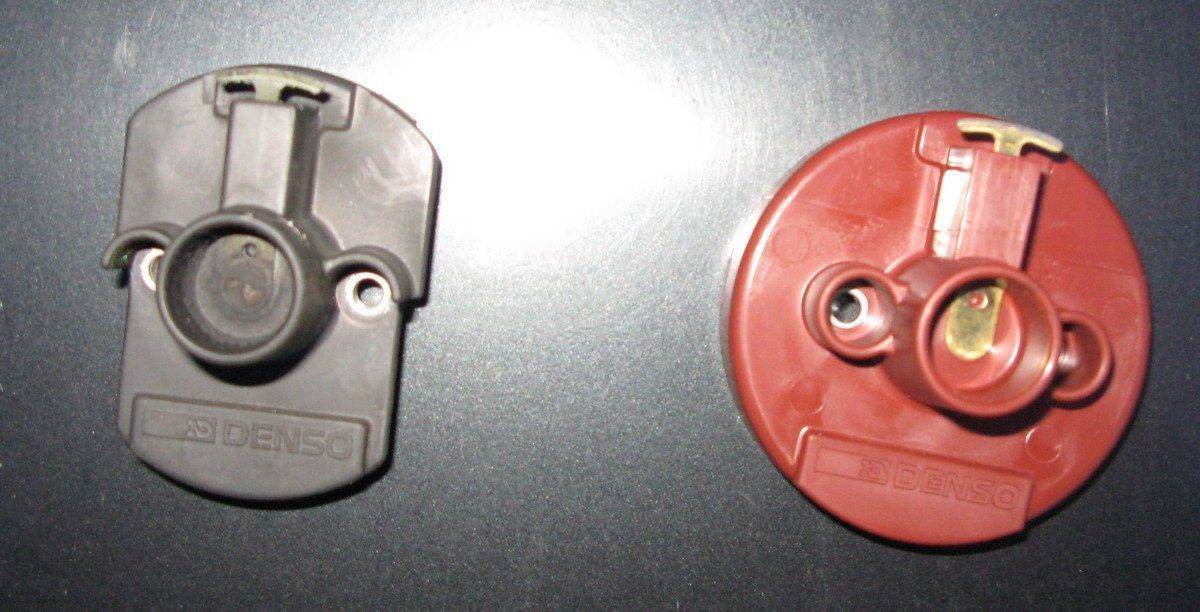

Комментарий к файлу: мой бегунок

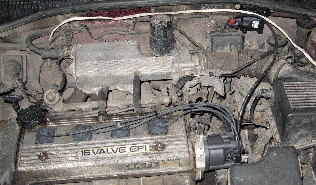

Комментарий к файлу: Снимаем вв провода и отсоединяем клему
04032010046.jpg [ 273.46 КБ | Просмотров: 14248 ]

Комментарий к файлу: бегунки: 94года и новый
IMG_0857.jpg [ 185.86 КБ | Просмотров: 14258 ]

Это теперь так модно наконечник в другую сторону ставить?:)
Автор:  ivan899 [ Пт мар 05, 2010 1:44 am ]
voldemarik
наконечник центрального провода на катушку?, если да то ставился по логике вещей.....темные на вв проводах и на крышку.
Автор:  voldemarik [ Пт мар 05, 2010 1:52 am ]
нет, тот который в свечу вставляется, провод из него выходит вперед, а обычно уходит в сторону моторной плиты. Смотри свои фото до замены и после замены ВВ проводов
Автор:  ivan899 [ Пт мар 05, 2010 2:09 am ]
аааааа..... :D как встали, так и поставил 8) на скорость не влияет и не внатяге
