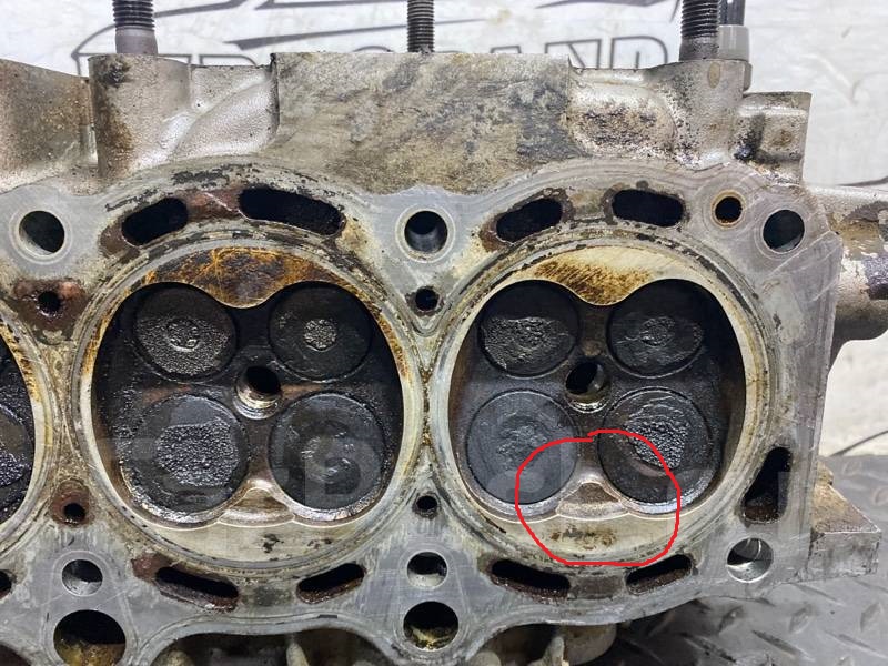

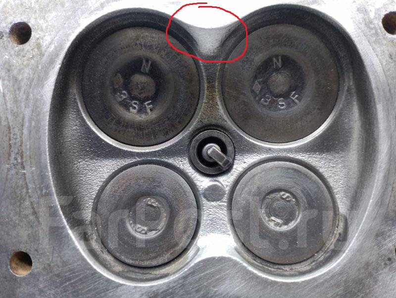

Ещё обратил внимания головках от 3s и 5s в камере сгорания на вытяснителях(завихрителях потока) есть небольшой успуп, а на гбц от 4s его нет.
1732775607516_default.jpg [ 155.61 КБ | Просмотров: 10230 ]
1713806495876_default.jpg [ 192.37 КБ | Просмотров: 10230 ]

А что у вас с головами??
Какие пробеги?

Дмб
У меня ползет трещина пока точно не знаю где, год назад пошла охлаждающая жидкость в свечной колодей 2го цилиндра. Посадил втулку на герметик, проездил год в 3й колодец потекло. Летом еще стали прорываться выхлопные газы в рубашку охлаждения, если едешь со средней нагрузкой более 2х часов в жару, на коротких дистанциях норм. Пробег 500, до этого гбц не ремонтировал.
