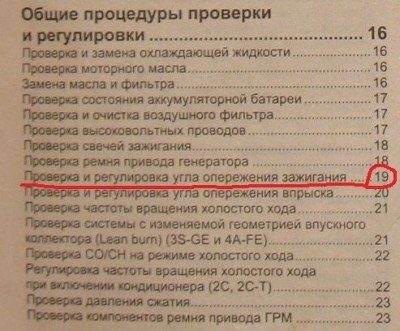

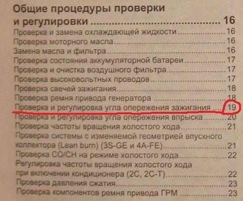

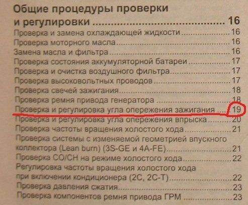

Можно тут почитать:http://carina-e.ru/viewtopic.php?t=4014&start=0&postdays=0&postorder=asc&highlight= Или тут:
IMG.jpg [ 84.2 КБ | Просмотров: 19359 ]

Твой случай - стр. 19 и 162-164. Зачем плодим темы?

Mister ToCaE
Мне не надо регулировать угол зажигания, я его не трогал.
Его обязательно кто-то трогал до тебя ;)
Только почитай сначала в книге про правильную регулировку УОЗ. А то можно нарегулировать :D
