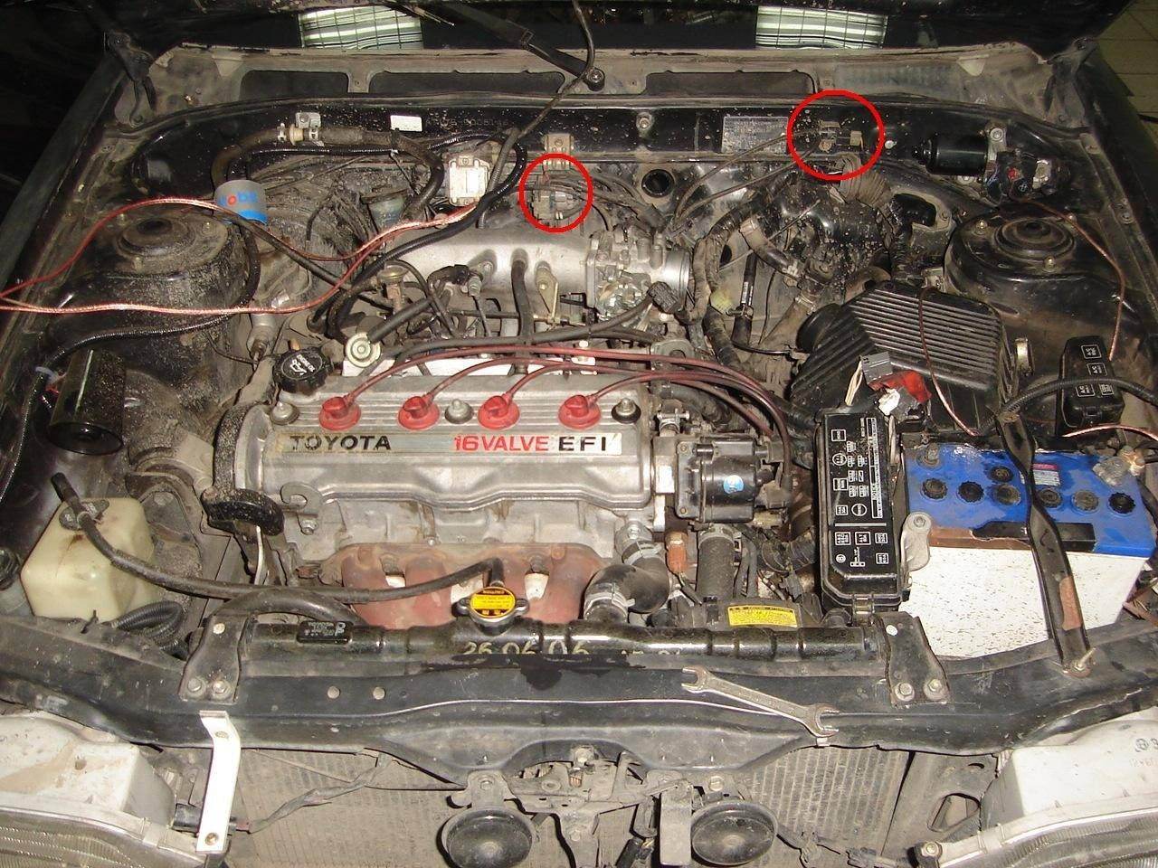

:) Ради бога извините но блин не нашел куда эту штуку подключить ни по экзисту ни по книге ни в реале ... можеьт кто нить подскажет??

какую - такую штуку ???????????
Обновил ... немного запутался с фотками =)

Это электромагнитный клапан-служит для подачи разряжения либо на заслонку клапана EGR(когда двиг. пргреется до раб температуры) который стоит на впускном коллекторе и от него идёт металлическая трубка на выпускной коллектор, либо на клапан повышения частоты Х.Х. при включении кондиционера!
DSC00035.JPG [ 271.5 КБ | Просмотров: 4436 ]

Скорее всего второе ...кстати еще что странно ... у меня стоит EGR но никаких металлических трубок для забора выхлопа нету ...
И куда эта багадельня подключается то?

Если второе то под мап сенсором у тея стоит вакумный клапан с пружиной и пластиковый болт под ключ и плоскую отвёртку, на фотке видать его!

Да да есть там такое дело... куда то внего втыкается? =) не заметил протсо на нем трубочек завтра гляну ...

Одна трубочка в него, а одна в тройник(двойник) слева от него!

Вобщем еще раз напишу ... Вчера ее завел!! радостьи было море ... завелась правда не сразу а раза так с 10 го ... порадоволо то что когда крути стартером давление масло не горело даже (при включении зажигания горела) и при работе двига тоже не горела =) завелась правда и обороты подскочили до 3 х тысяч я аж офигел =)) но ничего ей сейчас полезно впринципе .... проехался на ней сцепление классное теперь только к нему привыкнуть нужно ... 80 на 3 й ехал на ней но ка ко она тупит когда газ в пол она так заыкается .... помоему это либо зажигание либо крышка трамблера уже не ахти какая ...надо будет заменить ...
Теперь по теме немножко ...Считал коды ошибок их было 3 ... 21 24 54
то бишь лямбда ее я пока что отключил тк как старой мандец пришел уже давным давно
потом датчик темп воздуха на впске (его просто забыл подключить =) уже включил)
и вот как раз таки 54 это выключатель кндиционера
вот этих 2 шланга так и не нашел куда втыкнуть блин ...
На фильтр с регулировочным винтиком один шланг накинуул а второй не нашел куда ... кто нить сфоткайте пожалуйто у кого такая же система ...
