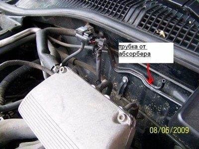

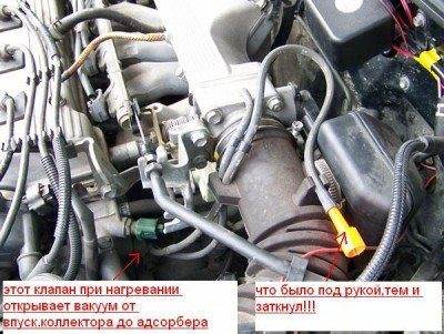

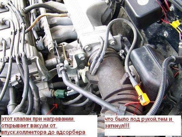

в общем, как раз под нагрузкой и на прогретом моторе эта хрень у меня и происходила. поскольку обе системы и симптомы очень были похожи,то я решил заглушить трубку идущую от адсорбера до блока дроссельной заслонки. вы не поверите,-дерготня пропала!!! :roll:
на фотках усё видать!

поясни пожалуйста,почему это может быть не хорошо? глушить трубку или нет ещё не знаю, а куду будет избыточное давление из бака сбрасываться?в крышке бака клапана нет.
может проблема и в другом,но я раз 5 подключал и отключал для убедительности,так вот при подключении явно появляется дергунчик.

этот шланг заглушен только для того чтобы в БДЗ непопадал лишний воздух.
А вот из за заглушенной трубки от адсорбера (железная, на другой фото), пары бензина будут находится в баке, или может будут просачиваться через что то, так как в баке в жаркую погоду будет избыточное давление.
А если ее не заглушишь, то пары бензина будут под капотом кружить:)

Вобщем сделал себе также ( все-таки периодически на прогретом двигле машинка при наборе плавном скорости поддергивается) .На конец трубки железной через переходник одел трубочку от капельницы и протянул за колокол сигнала вниз так чтоб не перегибалась и не загрязнялась.А на трубку из адсорбера поставил зажим от капельницы и закрыл.Посмотрем что будет.

А ведь помогло,ничего не дергается.Поэтому вопрос: что нужно сделать чтобы все вернуть назад (трубочки) и ничего не дергалось?
