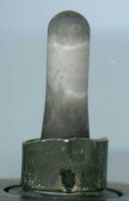

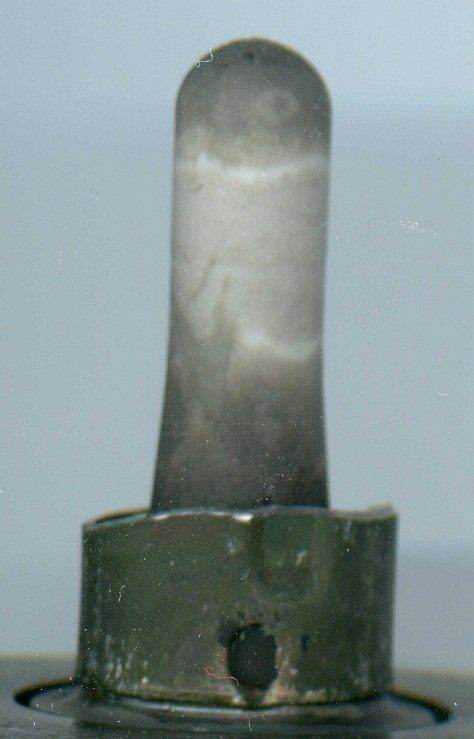

Решил попробовать способ оживления, описанный в сети не один раз с помощью ортофосфорной кислоты. На фото(вернее сканах) датчик сразу после распила и после серии ванн (10-20 минут) с последующим промыванием под струёй воды и аккуратными "почёсываниями" зубными щётками. Щёток "испорил" несколько из-за прихода в негодность от кислоты щетинок из ненатуральных волокон. Малярная кисточка с натуральной щетиной эти операции переносит очень хорошо. Так что при повторении эксперимента очень рекомендую использовать щётки с натуральной щетиной, либо запастись несколькими с ненатуральной. Последние очень быстро слипаются и превращаются в наждак - будьте осторожны! Временное восстановление колпачка планирую проделать путём надевания плотного кольца достаточной высоты на место распила. В дальнейшем, при необходимости - прихватить аргоновой сваркой(есть инфа, что колпачёк из нержавейки). На сканах видно два углубления - одно более "квадратное", чуть выше, второе более "овальное", ближе к фланцу. Вот эти овальные углубления и есть крепления колпачка к основанию. АККУРАТНО высверлив эти углубления (не глубже, только толщину колпачка), при сборке надо будет прихватывать аргоном только в этих трёх местах. Но предпочтительней(ИМХО) резать в аккурат между овальных и прямоугольного(оно одно) углублений - возможно обойтись без сварки, насадив довольно широкое плотное стальное или медное кольцо. Колпачёк оказался двойным. Внутренняя часть - такой-же колпачёк меньшего диаметра и отверстиями, смещёнными на 45 гр. На скане видна юбочка внутреннего колпачка. Если обрезать между овальными и прямоугольными углублениями, внутренний колпачёк останется глубже внутри и его юбка видна не будет. Результаты на авто позже - завтра поездка на несколько дней в местность без инета.
Прошу пардона если такая тема уже была - удалите.
А вот теперь вопрос: подходящего кольца под рукой не оказалось(найду точно там, куда еду), аргоновую сварку искать некогда, в сети встретил информацию об использовании незакрытого датчика. Ваши мнения? До места ~110 км.

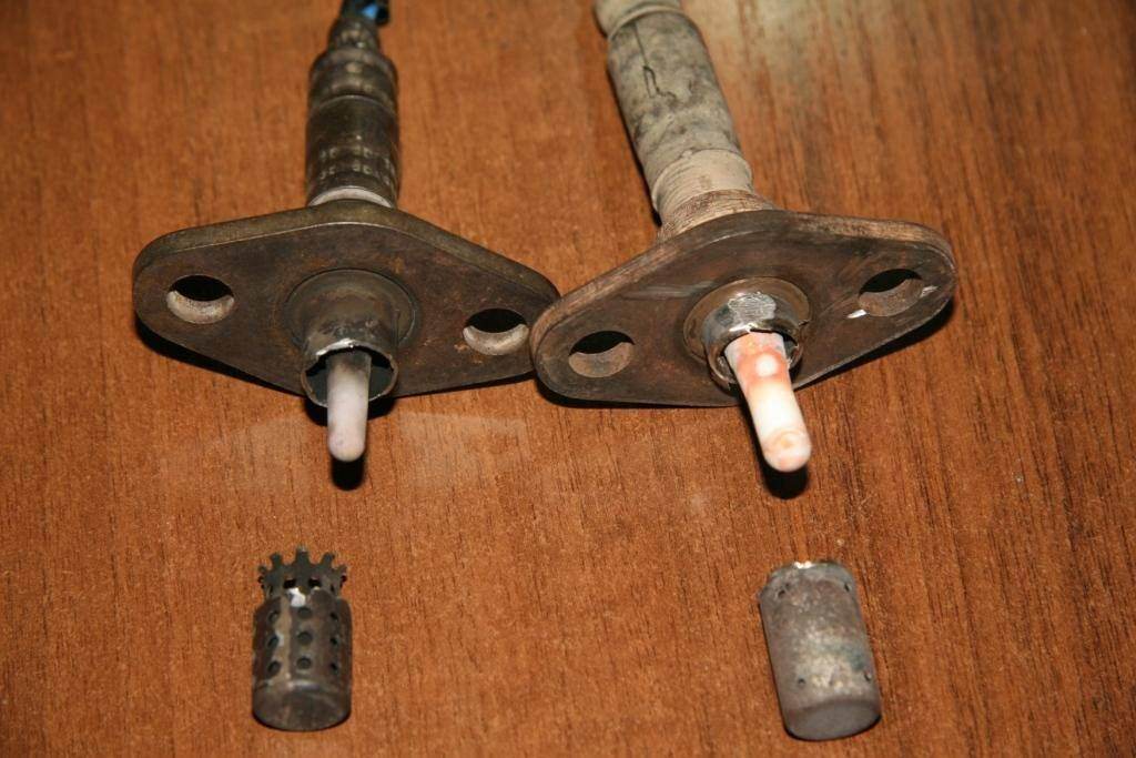

А вот и мой:
фото767.jpg [ 192.49 КБ | Просмотров: 7958 ]

gerzolik
А похож! :D В кислоте купал(что-то он чистый какой-то), назад ставил? Проверял после работоспособность? Почему не отписался? Что думаешь про использование без колпачка?
Последний раз редактировалось Mister ToCaE Чт июл 08, 2010 10:42 pm, всего редактировалось 1 раз.
СообщениеДобавлено: Чт июл 08, 2010 10:44 pm
Сообщения: 1107
Откуда: МЕНСК
Думаю,будет ошибку выплёвывать,т.к дырочек нахерачено,видимо,для более равномерного распределения газов,а без них будет всё напрямую хлестать и датчик заколупается правильно считать.Но ошибку не ту,что типа мозг его не видит,а именно будет ругаться на качество.У меня так было и только при торможении двигом выскакивала ошибка.

Mister ToCaE писал(а):
В кислоте купал, назад ставил? Проверял после работоспособность?
Не помню,года три прошло.

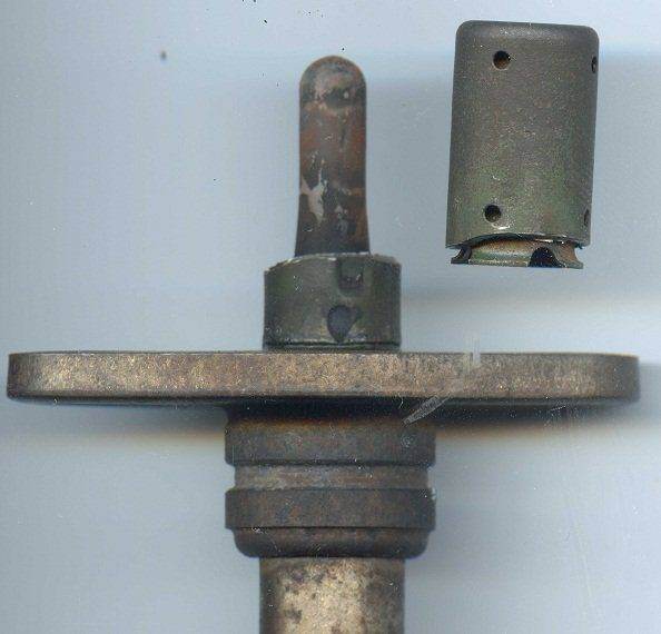

вот мои, тоже хочу попробовать реанимировать.тот что слева похоже не от карины 89465-22190.
IMG_9660.JPG [ 105.14 КБ | Просмотров: 7743 ]
Это обычная лямбда, не датчик обедненной смеси. Однако на японских LB стоит такой датчик. Это одно из отличий LB японского и европейского рынка. Но на Карину Е с LB двигателем такой, конечно, не подойдет. :)

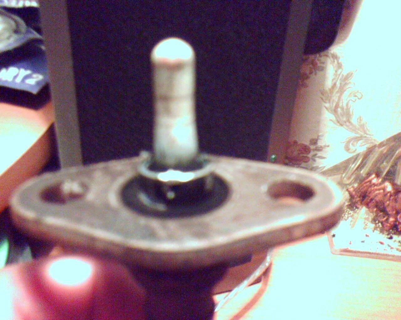

замочил лямбду в ортофосфорной кислоте на 10 мин. и не приваривая колпачка поставил его на машину . чек загорается как и раньше. мне не помоголо похоже.кстати ниче что я не приваривая колпак поставил ? керамика за 2 дня катания посинела на конце. :(
