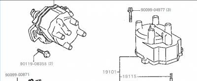

СообщениеДобавлено: Ср сен 11, 2013 5:46 pm
scorpioad
Нормально все, трамблер у тебя по ходу с интегрированной катушкой.
Вот такой

Вот такой
Ну да что то вроде этого,похож, интегрированная то есть выносная? Только мне его надо менять так как датчик коленвала ошибку выдает, и как мне на разборах объяснить что у меня за трамблер, мне суют либо 4-2 либо 5-2 трамблеры. А это трамблер не с LB двигателя случайно у меня вроде обычный 4а фе
