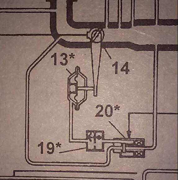

Тоб161О каком демпфере идет речь?
Это устройство стоит на ДВС с АКПП. Расположено районе оси дроссельной заслонки. Обычный пневмопривод.
20160309_204819-1.jpg [ 88.38 КБ | Просмотров: 11396 ]
Это кажется только на 3sfe.... а на 4sfe - такого нет.

 Заголовок сообщения: Re: Нет плавности хода!
СообщениеДобавлено: Ср мар 09, 2016 10:29 pm
Сообщения: 412
это такой грибок со шланчиком снизу ДЗ?
СообщениеДобавлено: Чт мар 10, 2016 12:26 am
Сообщения: 2504
Двигатель: 2C АКПП (3S АКПП)
ZOORGэто такой грибок со шланчиком снизу ДЗ?
Да.

pul752
Тогда, как его проверить на правильность работы и вообще провести какое нибудь обслуживание?
Допустим промыть так же как заслонку - побрызгать очистителем карбюратора или ВДшкой можно?

ZOORG
Проверка простая.
1. При отсоединённой трубке и резком открытии ДЗ в трубке должно возникнуть разряжение. (Можно пальцем, языком и т.п. :) ) При сбросе - обороты также резко падают.
2. После подсоединения, резкое закрытие ДЗ происходит с задержкой, т.к исполнительный механизм подтормаживает вращение оси ДЗ.
Выше было написано, это устройство способно поднать обороты при включении кон-ра, света, обогрева стекла. Но тут 3S для Европы и Японии отличаются.

ALEX-72
подвеска в порядке
pul752
ну значит это устройство работает нормально, так как после сброса газа обороты сразу не падают, а остаются в районе 1000 и потом только уже плавно опускаются до холостых
короче так и не ясно что за гном сидит
