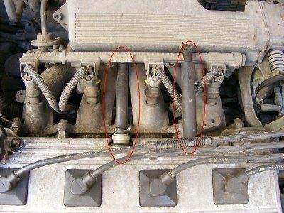

MAKCbIMKA писал(а): для начала я бы проверил не забита ли вентиляция картера -у меня при забитой вентиляции жрало так - что мама не горюй. Почистил - вообще почти перестало жрать.
Мксымка расскажи пожалуйста как это сделать, или подскажи куда глянуть, а там уж и разберусь. А то масло кушат, но привык по пути наименьшего сопротивления идти.
| Вернуться к началу |
MAKCbIMKA
Добавлено: Чт июн 19, 2008 4:13 pm |
| Капитан баржи |
Зарегистрирован: Пн фев 18, 2008 9:00 pm Сообщения: 3019 Откуда: Питер\Актобе КZ Репутация: 17 [ ? ]
Двигатель: EGA
old_Duglas писал(а): Мксымка расскажи пожалуйста как это сделать, или подскажи куда глянуть, а там уж и разберусь. А то масло кушат, но привык по пути наименьшего сопротивления идти.
Снимаешь эти трубки в кружочках. снимаешь клапан (моешь его в бензинчике - какашки скорей всего будут. моешь шланчики если грязные внутри). - Дальше смотришь на штуцер на ресивере - на который одевался шланг с клапаном - т.е. на фото он слева - у меня ВНУТРИ штуцера было очень много грязи - я брал велосипедную спицу, наматывал на нее тряпочку, пропитывал бензином и чистил - грязи было очень много. На 10ой тряпочке стало получше, и так пока не вымыл все - тряпочку менял часто. Тоже самое делаешь с другими штуцерами (кроме того куда клапан ставится). - мне помогло - малсо жрать стала существенно меньше
