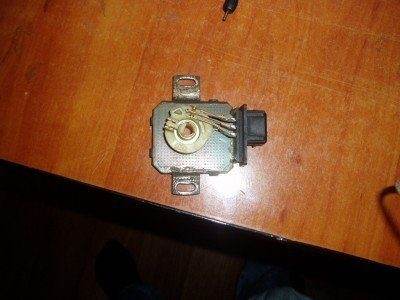

:) Да были у меня такой стоит вчера только разбирал его ...
Фото прилагается ... Работает он так .... средний контакт подвижный два крайних нет
при замыкании с одним котактом означает что заслонка закрыта и это ХХ при замыкании с другим означает что заслонка полностью открыта ...
Разобрав свой датик увидел что один контакт черный взял подложил под него щуп от вольтметра и маленькой отверточкой считстил с контактика нагар ... в результате подтраивать на ХХ перестало ...но один хрен машина как не тянула так и не тянет наверное прийдется обратно ЕГР вернуть будь она не ладна =((((
P1010034.JPG [ 213.82 КБ | Просмотров: 20190 ]
У тебя стоИт трехконтактный нерезистивный ДПДЗ, а Rash'а наоборот резистивный.
В нем нет проводка от мозгов на IDL-контакт, хотя в самом ДПДЗ он может и наличествовать. Признак ХХ в данном случае мозги определяют по напряжению на контакте VTA (кажись :)), обсуждалось это уже на форуме :)

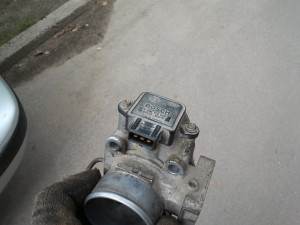

не знаю в какую тему сунуть свой вопрос, в этой почитал не понял
подскажите регулируется ли ДПДЗ бошевский трехконтактный и как?
и как его вообще проверить?
в букваре и всяких отчетах речь про 4-х контактные
и вот еще что, на моем отверстия под винты круглые, а не удлиненные, вот и гадаю как же его настроить?

 Заголовок сообщения: Re: 3-контактный ДПДЗ
СообщениеДобавлено: Вс июн 19, 2016 6:44 pm
Сообщения: 484
Откуда: будённовск-прасковея
Машина: TOYOTA HARRIER RX300
Год выпуска: 2003
ненастраевается 3х кантактный датчик.
СообщениеДобавлено: Вс июн 19, 2016 6:45 pm
Сообщения: 626
Откуда: Барнаул
Машина: Carina E LiftBack
Двигатель: 7A-FE МКПП
x-ray78
По сути никак не регулируется. Ставишь его, сбрасываешь мозги машины(как вариант снимаешь клеммы АКБ минут на 15) и всё) В этот момент выставляется программный 0. Т.е. мозги машины думают, что ДЗ закрыта. Тут главное, что бы это было действительно так.
А проверить... ну можно собрать проводок и подключить ПК к машине. Или какой диагностический сканер будет видеть положение ДЗ

AkiriS писал(а):
x-ray78
подключить ПК возможности нет.
а мультиметром как-то можно по клеммам работоспособность проверить?
у меня слева-направо на фото номера контактов 3-2-1
