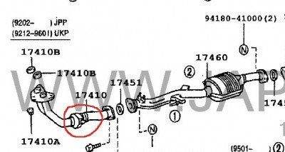

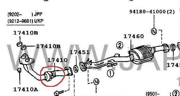

Добрый день.
Очень нужна помощь. Прогорела прокладка в выхлопе, а каталоги ее не показывают. Конусообразная, ставиться сразу после штанов обвел место красным)
Комментарий к файлу: тут есть болты и прокладка
Parts.jpg [ 104.06 КБ | Просмотров: 4933 ]
Carina E Англичанка лифтбэк 11/95, 1.6, SB164ABK00E144214 ГБО IV поколение Atiker С50

Колхозная прокладка видать,на наших машинах не видел подобного,тока на праворуких
Не уловил мысль.
На картинке узел, который exist выдал по моему вину. Там отчетливо видно, что есть соединение. У меня еще там болты с пружинами.
И вот на приемной трубе стык со штанами конусообразный.

А на номер 17410 тыкать не пробовал? Там только труба приёмная и ни каких болтов, и прокладок конусных. Сразу после "штанов" с гофрой идёт прокладка под номером 17451 на твоём рисунке, а то что у тебя стоит, как правильно MerTV выразился, колхоз, для наших машин.[/b]

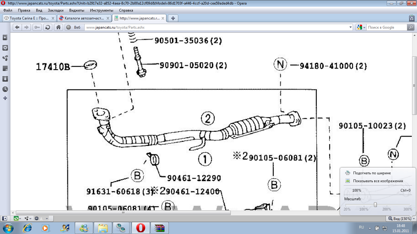

не вот эта имелась в виду???
90917-06046
вот даже не оригинал не разборный
http://www.maxparts.ru/index.php?page=p ... id=1906624
тут посмотрите
http://www.catalogue.bosal.com/pages/ex ... E%D8%E1%DA

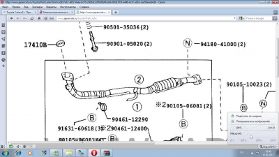

Такое соединение видел лишь на правом руле,по типу Премио и Карибов
на наших не видел. Вот о думаю может кто с разбора тебе вкорячил подобное
Безымянный.png [ 302.54 КБ | Просмотров: 4933 ]

Из всего тобою изложенного, твое соединение напоминает как у приемной трубы AVENSIS 1. посмотри похоже http://www.japancats.ru/toyota/Parts.aspx?Model=cecce8f0-4f65-4b14-8da9-86be4c1abc14&Unit=473eea74-e0cf-44af-b6e2-33be731a0547

serg_334 писал(а):
viktor_ccs
Оно и есть. Номерок 17451-02030 :)
Спасибо :)
