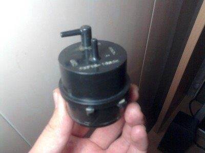

Сорри если может не так объяснил какой именно вакуумник я имел ввиду, вот его фото:
Находится он на задней стенке двигателя под впускным коллектором))

ага, про другой подумал! :?
СообщениеДобавлено: Чт сен 16, 2010 9:11 pm
Сообщения: 2618
Репутация: 101 [ ? ]
Эта штукенция по большому счёту он и нафиг не нужена, я купил авто у меня его вообще не было и никаких проблем не возникало,потом достался на халяву я его поставил никаких изменений не произошло. Он служит как накопитель,когда во впускном коллекторе создаётся разрежение,это как накопитель,когда авто заглушен в нём остаётся разрежение,что бы заслонки не открывались. Вот как то так,грамотно сформулировать не могу,но думаю принцип понятен.

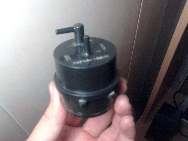

Седня начал разбирать впускной коллектор и все что перед ним дабы найти подсос воздуха. Снял вакуумный клапан (см фото ниже - снимал на телефон) а в нем чет брякает - и у меня возник резонный вопрос - ДОЛЖНО ли так там брякать( какая-то железная хреновина). Если нет то как можно его оживить или у кого тут купить а то он дорого стоит - на экзисте 3800 и ждать 16 дней. И еще на моем стоит номер 25719-16020 - на экзисте пробивается для двигла 3S а для 4а 25804-16050 (тобиш мой) толи предыдущий хозяин поставил не тот толи с завода такой стоял.
Завтра сниму сам привод посмотрю че с ним (шток опускается сразу после глушения двигла).

Илья Петрович
Что внутри я не знаю, но на карине тоже по-моему что-то бряцкало, возможно шарик там или еще что, что перекрывает потоки. В этой штуке главное чтоб в одном направлении пропускал воздух, а в обратном нет. Я сам дул и в порт "А" и порт "В" в каком именно проходит не помню, в букваре написано (по-моему из А в В проходит, обратно нет).
В авенсисе беда в том, что воздух не идет не из А в В не из В в А ((((

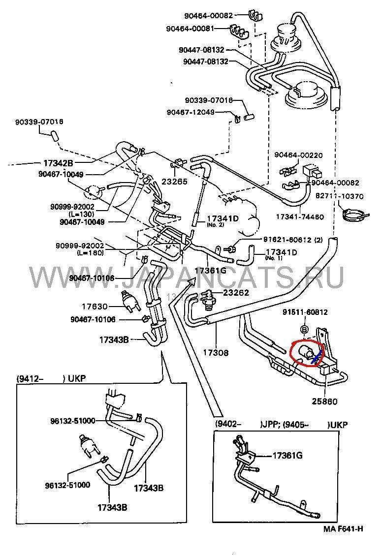

В субботу менял антифриз, и когда откручивал сливную пробку двигателя, рука сорвалась и я отломал какую-то штуку... Позже выяснилось что это клапан вакуумной системы. Кто-нибудь знает на что влияет его работа? Потому что никаких изменений в работе двигателя я пока не заметил... а покупать новый за 1200-1800 рубликов не хотелось бы...
Комментарий к файлу: Красным - сама деталь, Синим - место облома.
