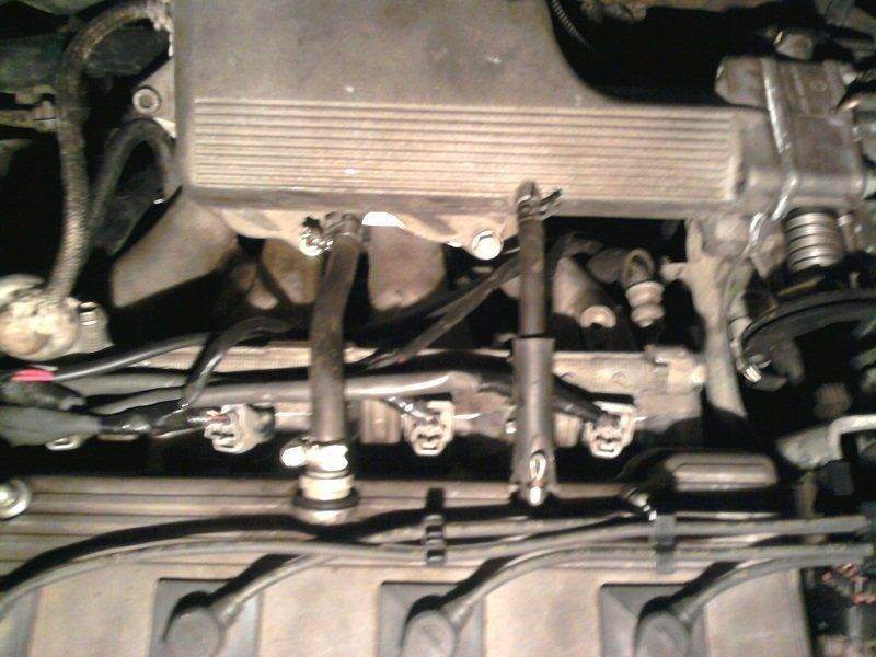

я сфоткал патрубки вентиляции картера подскажите куда там идет воздух в коллектор или в двигатель - в правом патрубке у меня воздух сосет движок это правильно???

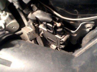

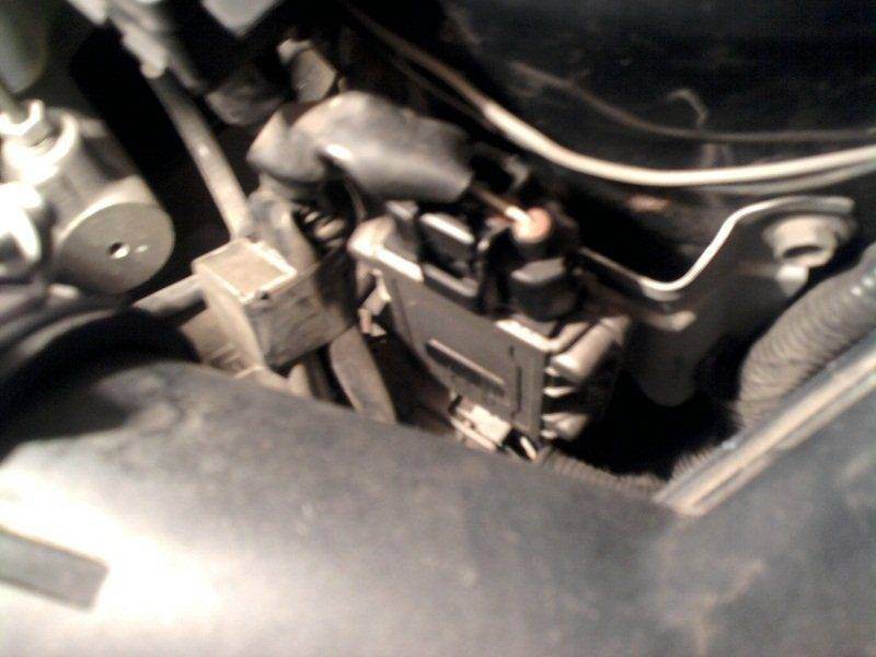

и третий вопрос сфоткал коммутатор рядом с воздушным фильтром - как его проверить и с чем он связан?
коммутатор.jpg [ 113.18 КБ | Просмотров: 3672 ]
трубки вентиляции.jpg [ 149.1 КБ | Просмотров: 3671 ]
