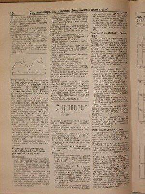

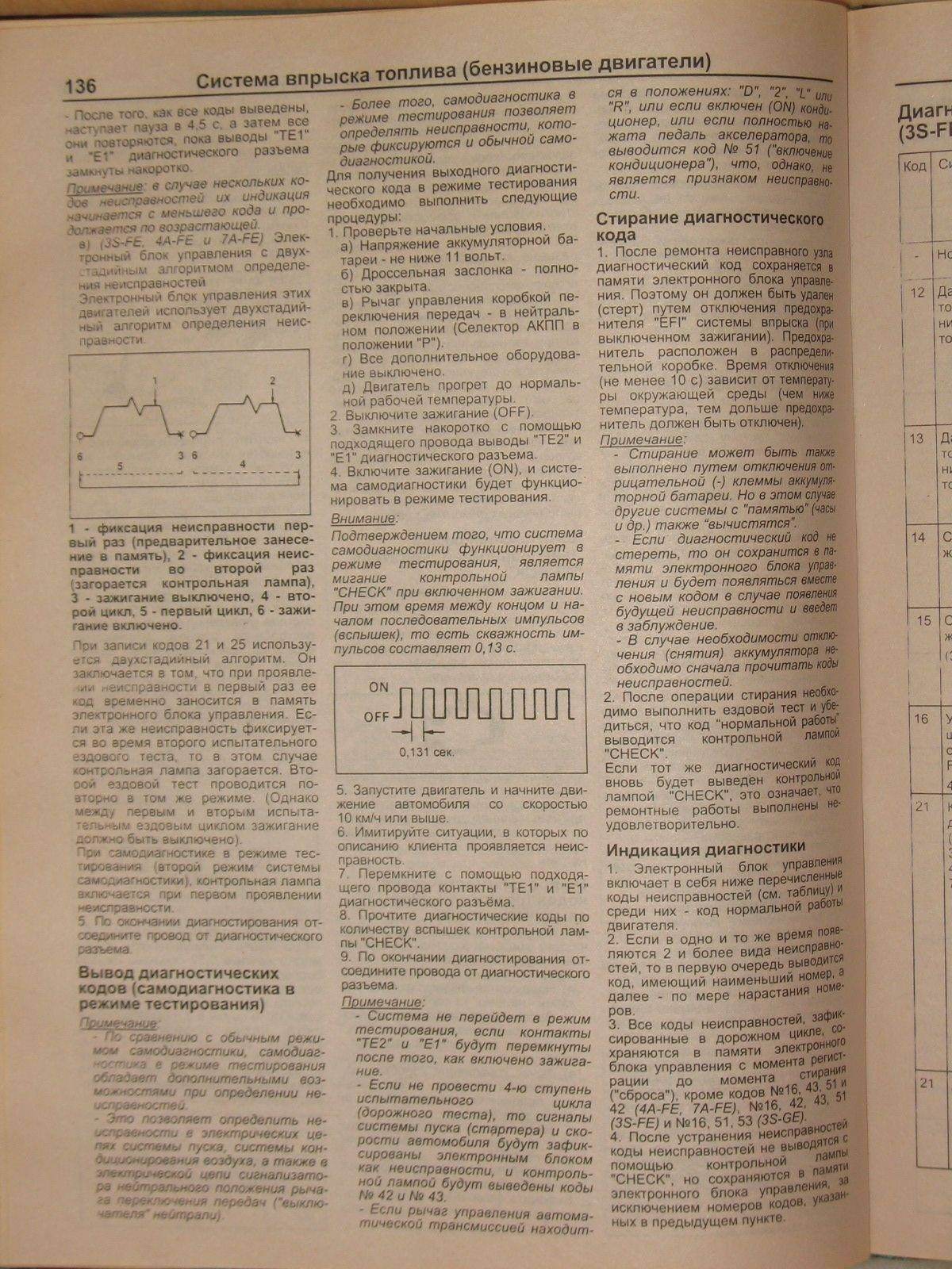

СообщениеДобавлено: Вс окт 05, 2008 12:22 pm
Aleulov писал(а):
При ситуации почти остыл та же картина, все верно. А что там можно проверять компом?
Основные показания датчиков.
Если хочешь, проверь, прогрей двигатель в режиме тестовой езды.
136.jpg [ 384.72 КБ | Просмотров: 20194 ]
