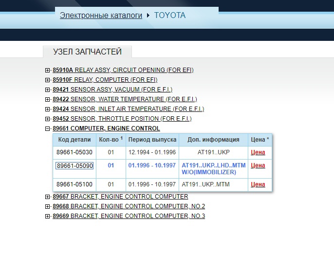

Faranos писал(а):
Если авто с иммо и поставишь комп без него то всё должно быть пучком!
А если наоборот? у меня на ...090 заканчиваются, иммобилайзера у меня нет.
B67s1HuAIN4.jpg [ 126.2 КБ | Просмотров: 7605 ]
 Заголовок сообщения: Re: Взаимозаменяемость ЭБУ
СообщениеДобавлено: Ср окт 27, 2021 10:48 am
Сообщения: 4547
В смысле, поставить ЭБУ связанный с Иммо вместо ЭБУ без Иммо?
СообщениеДобавлено: Чт окт 28, 2021 8:08 pm
Как определили, что его нет? Чип с ключа можно примотать к замку внутри и сделать хоть 100 железных ключей без иммо.
