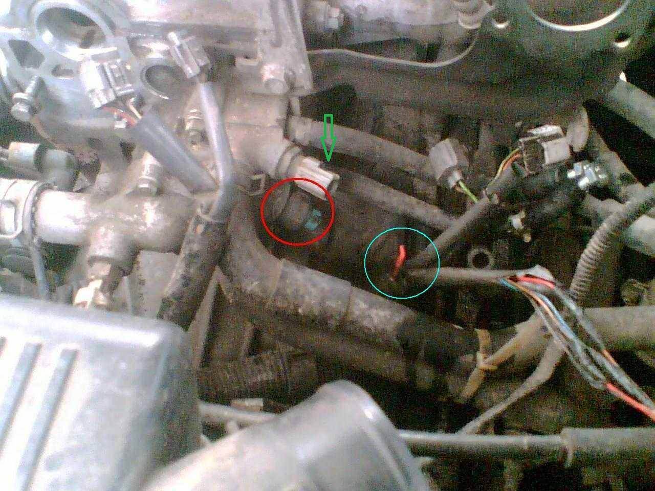

Помогите, не могу нигде найти датчик температуры ,который выдает показания на приборную панель (желательно скинуть ссылку с exist)

Возле помпы находится, если что. :)
А не возле трамблёра случайно? (указан зелёной стрелочкой)
datch.jpg [ 322.96 КБ | Просмотров: 2501 ]
СообщениеДобавлено: Вт янв 20, 2015 8:33 am
Сообщения: 8543
Это датчик температуры подающий сигнал на ЭБУ двухконтактный.
Этот одноконтактный.
А я чёт подумал сейчас, что Алекс неможет найти новый что бы купить, а не место где он расположен :D
СообщениеДобавлено: Вт янв 20, 2015 10:33 pm
Сообщения: 201
Откуда: Запорожье-Харьков
Машина: Toyota Carina E sedan
У меня, когда стрелка температуры на приборке упала вниз и перестала шевелиться, я тоже думал на тот который возле трамплера, а оказалось тот который возле помпы.
А уточнил так, на всякий случай, что бы Александр не поменял два датчика, как это сделал я :D , теперь у меня один запасной двухконтактный.

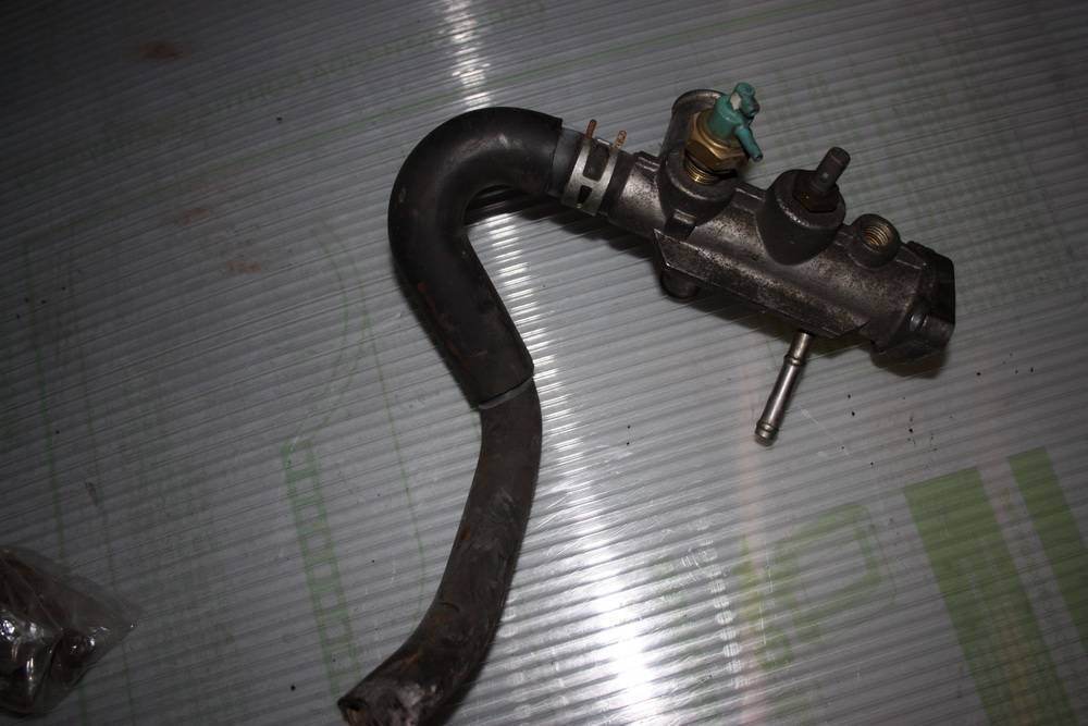

Нужен одноконтактный, где его заказать
СообщениеДобавлено: Вт янв 20, 2015 11:11 pm
Сообщения: 4438
Такой тебе нужен, серенький? Если что есть 100р :)
IMG_7063.JPG [ 207.79 КБ | Просмотров: 2424 ]
