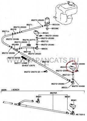

Вчера к моему сожалению отломился штуцер от родного омывателя фар. Как оказалось был уже ранее клеен предыдущим владельцем. Так вот может кто то подскажет есть ли замена ему, анологичная по форме? А то цена оригинальной-900 руб. - дороговато для пласмастки.

обычно вклеивают внутрь кусочек тонкостенной трубочки скажем от телескопической антенны от старого радиоприемника или двухкассетника можно довольно точно подобрать

от Авенсиса 1 должен подойти..

У меня не подходят нифига. Даже на Карины двух типов ставились - Бош и Които. У меня одна Бош оторвалась на скорости, уже год по разборкам ищу, т. к. новая 1200-1500. :evil: Ещё и моторчик ласты склеил :cry:

В принципе трубочкой можно отремонтировать, но сам корпус форсунок треснут, да еще и проволочкой и саморезом держиться в бампере. Так что лучше бы аналог.

возми один раз оригинал, если ремотировать нет желания. вряд ли подберешь чтоб от родной не отличалась.
З.Ы. сам собрал омыватель на жиклерах от волги, комплект (2шт) вроде 400 руб.
