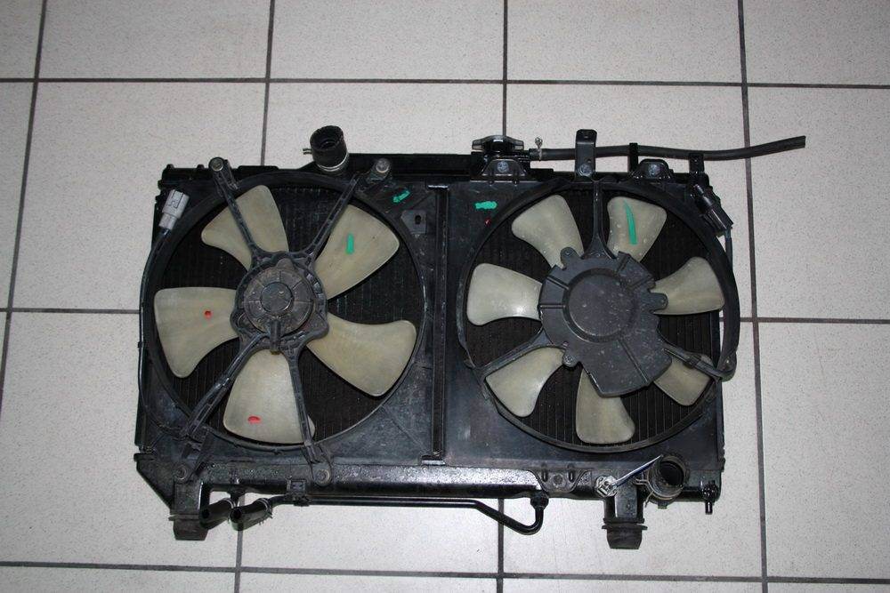

Установил радиатор от калдины 195 рестаил у которой отличается капот и телевизор от наших, такойже радиатор ставился на 211 кузова!!!
Отличие вверхних крепежах
Комментарий к файлу: Радиатор с калдины
IMG_5833.JPG [ 233.29 КБ | Просмотров: 4430 ]

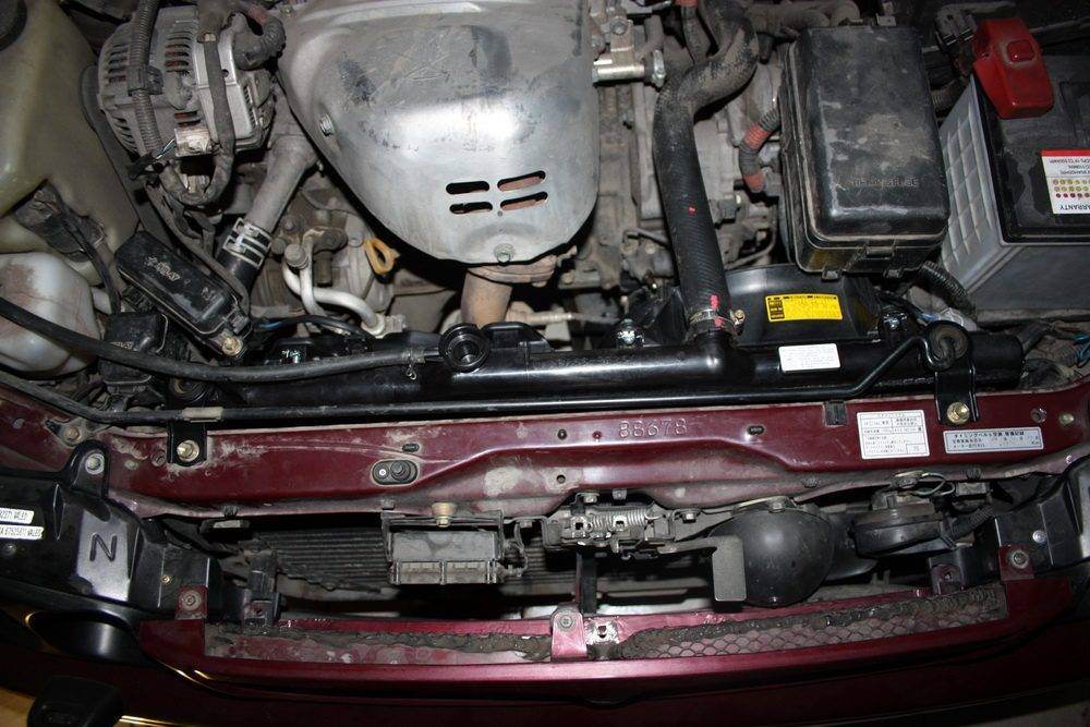

Комментарий к файлу: Радиатор с нашей карины е
IMG_6973.JPG [ 265.05 КБ | Просмотров: 4430 ]

Комментарий к файлу: Радиатор брать обязательно в комплекте с пропеллерами, они от наших неподходят так как радиатор выше соответственно и дифузор больше!!!
IMG_5835.JPG [ 242.08 КБ | Просмотров: 4430 ]
