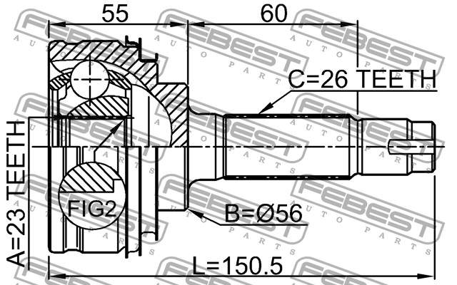

У тебя ж CARINA FF... они все Японки :)
43470-29107 Вал приводной левый
43460-29098 Вал приводной правый
Твои артикулы без АБС. Размеры на картинке.
Если с АБС там кольцо.
Число зубцов кольца ABS 48
TOYOTA 43470-29107 43460-29098.png [ 58.57 КБ | Просмотров: 4000 ]
Febest.png [ 114.83 КБ | Просмотров: 3998 ]

Еще такой вопрос - это нормально что фебест показывает один артикул на оба шруса, левый и правый?
И какого производителя здесь порекомендуют?
 Заголовок сообщения: Re: шрус на карину LYNX
СообщениеДобавлено: Вт фев 21, 2017 5:58 pm
Нормально, наружные шрусы одинаковые, L = R, Кстати на наших
и внутренние тоже :) , только палки разные :D
