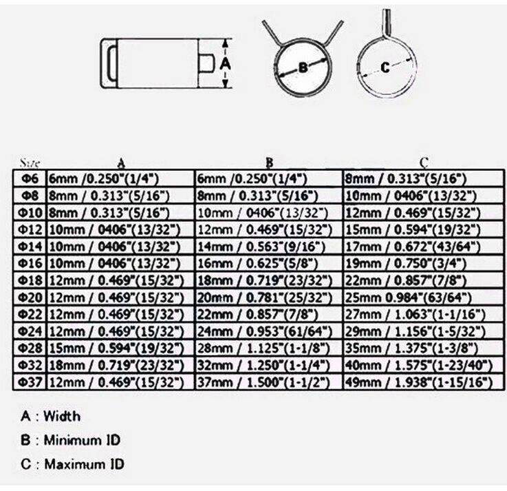

Может пригодится будет кому нибудь.
Пружинные хомуты и размеры с алиэкспрессо:
HTB1_0XrKFXXXXc7XVXXq6xXFXXX9.jpg [ 151.78 КБ | Просмотров: 14623 ]
