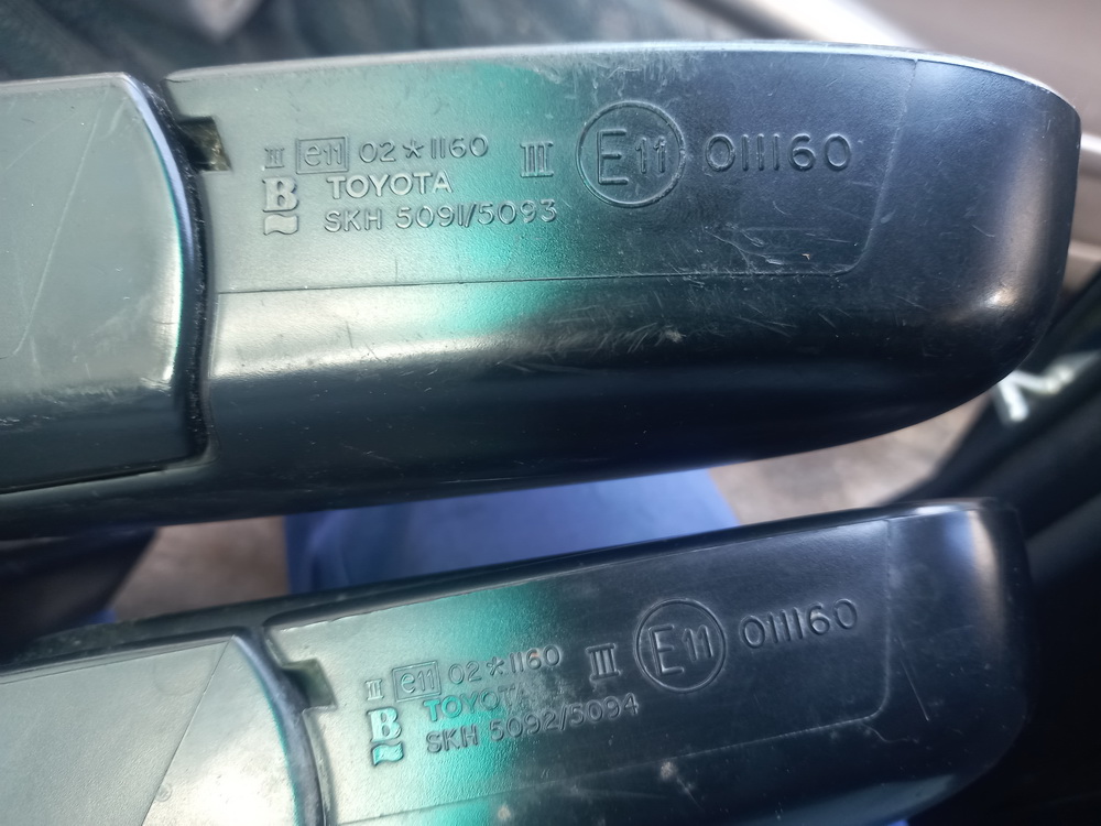

Сегодня с хорошей погодой решил поменять правое зеркало. Мое почему то треснуло. Заказал на Авито. Приехало, красивое. Но что то у меня закрало в сомнения о том, оно ли это. Ладно. Разобрал дверь. Установил. Оно оказалось другое, это можно было увидеть только сняв мое и приложить их рядом. а из далека очень похожи и фишки подошли и крепеж и все работает. Начал регулировать, а излома не хватает что бы увидеть собственный борт. Что, от пруля? И номера немного не совпадают.
У родного зеркала: skh 5092/5094
У вновь прибывшего: skh 5091/5093
Вот что нашел в инете на Ебее — зеркало на сарай и хэтч разные?

С пруля скорее всего. :nez-nayu:

Эпопея закончилась. Заказал еще одно зеркало с моими номерами и оно подошло без проблем. А другое продал хозяину Карины-Е 93 года и оно подошло ему. Это значит, что зеркала на до рестайлинге и рестайлинге разные???

Как то хотел я заменить/перекинуть зеркальный элемент на свой рестайлинг. Когда разобрал,то крепления зеркал(тыльные стороны) отличались,не подошли.
Выходит, что крепления отличаются, только не могу утверждать,что отличаются дорестал и рестайл.

чудеса да и только. вроде кузова, двери все одинаковое. почему на машину 93 года зеркало подошло а мне нет???
