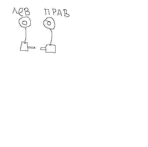

А мне можете заказать пару стоечек стаба на передок? Только сложность есть: правая и левая стойка разные. Их ориг. номерки: правая 48820-20040, левая 48810-20020. Очень бы хотелось. спасибо
Тоже присоединяюсь к заказу 48820-20040 и 48810-20020. В 20х числах сделаю необходимый перевод денежных средств.
Вопрос: чем отличаются левая стойка от правой? Номера то разные, но на вид вроде бы различий нет. Может быть нужно какой то один из них заказывать (номера то в каталоге Автолинка идут на пару думаю)? Или снова японцы маскируют свою универсальность запчастей обилием различных цыфр?
А вы внимательно посмотрите. Ничего они не одинаковые (вот сейчас спецом сходил старые посравнивал). И вот почему: на коронах болты стойки повернуты друг к другу под 90 градусов. Так вот если взять две стойки (правую и левую) в правую и левую руки, верхние болты повернуть так, чтобы они смотрели вверх, то нижние болты будут смотреть друг на друга.
Стойки.JPG [9.64 КБ]
Я их шибко не разглядывал, еще пока в подвеску не лазил (и без нее дел хватало), вот и сморозил глупость :D
Хм... и как быть? Связатся с Автолинком и уточнить у них? Или же все таки заказ идет поштучно под каждый номер? Стойки край нужны к концу июня - в июне техосмотр, а брать на время иные не вижу смысла :)
P.S. На сайте Автолинка на Корону идет номер 48810-20020, а номер 48820-20040 приписывется Карине Е. Не попасть бы в просак получив одинаковые стойки и остатся с наполовину сделаной подвеской :)
Не надо пока ничего переводить. Пока Автолинк не даст мне отмашки. А я вам :)
Передние идут с разными номерами потому что они разные - левая и правая. С КаринойЕ твои стойки одинаковые, не промахнемся :)
