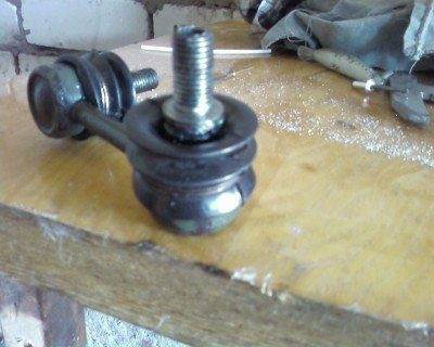

а фото как делал есть?
есть готовая стоечка, можно посчитать сколько я там виточков отрезал...(вроде два)
ты только пыльники менял?
да- на шрусах :) , а там уш и остальное (нелюблю когда трэщынки на резинках :? )
SP_A0159.jpg [ 151.62 КБ | Просмотров: 6290 ]
