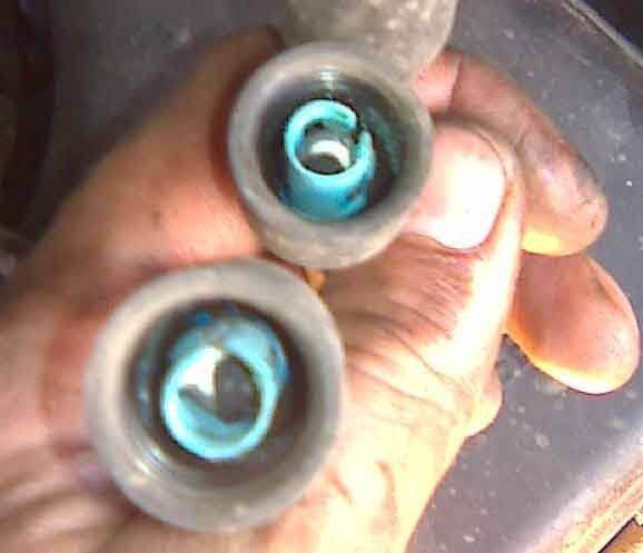

Тоже заказал себе сие чудо, сегодня "Экзист" отдал мне ее без мальйшего подозрения на подвох. Коробка один в один как в первом посте. Вроде все отлично, но че-та ВВ смущают - кабель тонковат и зажим контактов в плане герметизации не внушает доверия (надеюсь ошибаюсь). Может ли произойти с ними такая же хрень как с моим "Jan more" (см.фото) за пол года?

Я очень сомневаюсь. Это все-таки оригинал. Что интересно, Sumitomo (оригинал на Denso) тоньше Bourgecord'а (оригинал на Bosch).
СообщениеДобавлено: Вт май 17, 2011 11:03 pm
Именно такие же тонкие провода и такие весьма герметичные силиконовые наконечники с зажимами стояли на чуть менее чем ВСЕХ тойотовских машинах с давних времён и до распространения индивидуальных катушек. :-)

Простите за флуд: а синий налет на наконечниках - это из-за сырости, типо не герметично?
