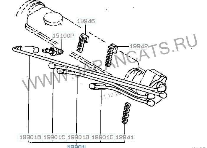

То, что ты мне дал, на 3 схеме sumitomo, видимо, та же испания.
а на схеме 4 провода без защелок, такие не встанут.
Ну на остальных схемах центрального провода вообще нет. :ne_vi_del:
А что про корону 4S? Прям мало шансов?
СообщениеДобавлено: Чт окт 11, 2012 11:11 pm
Схема 3 и 4
Сравни схему 3 с английской схемой и увидишь что номера разные.

Посмотри на угол, под которым они идут на выходе из свечных колодцев. Прям совсем не то :(
provoda.jpg [ 76.35 КБ | Просмотров: 7254 ]

Если эти провода найти на схеме, то видно, что там идет только 4 провода. А по поводу хороших проводов я как раз и спрашиваю об этом, постами выше :D
СообщениеДобавлено: Пт окт 12, 2012 12:44 pm
Там на всех схемах показаны только 4 провода, даже на схемах для ЛинБёрна.
СообщениеДобавлено: Пт окт 12, 2012 12:46 pm
Сообщения: 2765
Репутация: 124 [ ? ]
Двигатель: 7A-FE lb
А вот тут 5 проводов :? http://www.japancats.ru/Toyota/Parts.as ... d99fd7df40
СообщениеДобавлено: Пт окт 12, 2012 12:58 pm
Mr_Nuke писал(а):
вот тут 5 проводов
Я не про эту схему, а уже про ту, где указана цена. Т.е., набираю номер 90080-91127, это
ВВ провода для ЛинБерновских моторов и в информации, нажав на цену, потом на иконку и затем на "посмотреть на схеме", вижу, что там нарисовано 4 провода. :nez-nayu:
