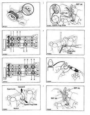

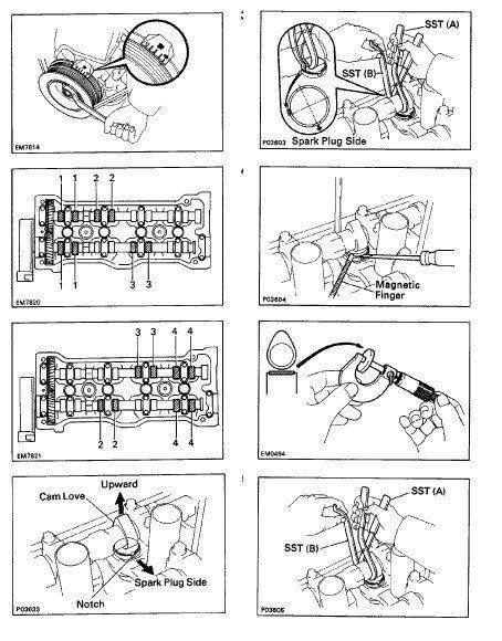

СообщениеДобавлено: Чт дек 11, 2008 11:36 am
Сообщения: 1522
Откуда: СПб, Псков
Шайбы можно менять не снимая распредвал, но сколько это проще неизвестно:)
Это как? Особенно на впускных клапанах?
Было:
Сейчас:
СообщениеДобавлено: Чт дек 11, 2008 11:57 am
13-14_1-1.jpg [ 82.8 КБ | Просмотров: 2051 ]
